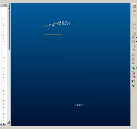

Guten Tach allerseits,
folgendes Pro/Blem:
in einem relativ kleinen Modell brauche ich einen Bezugpunkt
im Mittelpunkt eines Kreisbogens mit R2000(!).
Dieser Punkt liegt also weit entfernt von meinem Modell.
(siehe Bild)
Das stört immens beim Rotieren und anschauen des Teils,
weil der Rotations-Mittelpunkt an der falschen Stelle sitzt.
Kennt jemand einen Trick, das Spin-Center an gewünschter
Stelle zu platzieren?
Danke!

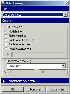

Ansicht - neu orientieren... - Voreinstellungen

Super!
Das war's...
Vielen Dank!
Felix

in der 2001 ist es so, daß man im Fenster für das Neuorientieren dies verändern kann. In der oberen Zeile von dem Fenster steht normalerweise beim Aufruf drin "über Referenzen orientieren". Dort gibt es aber auch noch "dynamisch orientieren" und "Voreinstellungen". Und dort kann man dann festlegen, wo die Drehmitte sein soll. Wo diese Einstellung allerdings gespeichert wird, weiß ich nicht. Das mußt Du dann mal selbst herausfinden, was aber nicht so schwierig sein kann, wenn man weiß, wo es verstellt werden kann.

Also, im Part wird's nicht gespeichert, also funktioniert es auch nicht mit dem Startteil
Ansonsten habe ich wohl nicht genug gesucht, danke also für den Link.
=> Schade, daß es nicht voreinstellbar ist, meiner Meinung nach wäre der Bildschirmmittelpunkt auch sowieso die bessere Wahl in den meisten Fällen.
=> Mapkey basteln!
