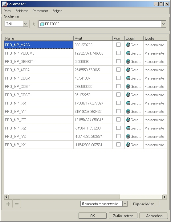

Hallo Leute,
ich habe auch mal wieder ne Frage:
Ich habe den Beitrag von highend11 zum Thema "Schwerpunktkoordinaten in Tabelle ausgeben" gelesen
http://ww3.cad.de/foren/ubb/Forum12/HTML/002322.shtml
Ich frage mich nun, ob ich das gleiche auch für die 9 Elemente des Trägheitstensors ausgeben kann. Das wird wahrscheinlich nach dem gleichen Schema ablaufen, aber wie lauten die Befehle um auf die Elemente des Trägheitstensors zuzugreifen, bzw gibt es eine Befehlsreferenz dazu? Ich habe schon rumprobiert, aber es nicht hinbekommen?
Kann jemand ein gutes Buch empfehlen? Ich habe das Buch von Manfred Vogel, aber damit ist man auch schnell am Ende.
Danke schon mal für jeden Tip!
Thomas

... geht nicht nach dem gleichen muster, da der schwerpunkt ein schon fertiger systemparameter von pro/e ist. Die Traegheit ist kein fertiger Systemparameter, deshalb muss man ihne selbst anlegen. aber auch das ist kein problem:
*ein analyse-ke erzeugen unter einfuegen-bezug-analyse
*in der maske analysenamen eingeben (ANALYSIS1) und modellanalyse waehlen (naechste unten anklicken)
*im fenster modell-massenwerte wie immer berechnen lassen (schliessen)
*unter ergebnis-parameter-fenster die traegheits-parameter-erzeugung mit ja beantworten-->die haupttraegheitsmomente heissen INERTIA_1/_2/_3. optional kann hier auch ein anderer name eingegeben werden (naechste)
*bei ergebnisanzeige wuerde ich das koordinatensystem mit ja beantworten, punkt halte ich fuer nicht noetig (fertig)
--->im modellnaum entsteht nun ANALYSIS1 und du kannst mit der rechten maustaste info-ke dir die parameter anschauen
im beziehungseditor nun eine beziehung erstellen:
traegheit = INERTIA_1:FID_ANALYSIS1 (gross-, kleinschreibung beachten)
im der zeichnung kannst du nun &traegheit eingeben und siehst dann den wert (dies kannst du natuerlich fuer alle anderen parameter auch machen)

hagen123's Methode hat den Vorteil, dass man die Analyse an jedem beliebigen Zeitpunkt im Modellbaum durchführen kann, da es ja ein KE ist!
Sie hat allerdings auch den Nachteil, dass man eine BMX Lizenz braucht.
In Wildfire gehts jedenfalls auch direkt, weil es Teileparameter für die Werte der Trägheitstensor-Matrix gibt. Die heissen pro_mp_ixx, pro_mp_ixy... usw. (Im Parameter Menü unten auf "Gemeldete Massenwerte" umschalten!)

ich habe kein BMX und auch kein Wildfire, sondern benutze noch immer 2001. Gibt es dafür eine Möglichkeit auf die Element des Trägheitstensors zuzugreifen? Bis jetzt habe ich immer die Modellanalyse durchlaufen lassen, und habe die werte die ich brauchte abgeschrieben, was nicht selten zu Abschreibe- oder Hinschreibefehlern geführt hat. Ich möchte halt eine Parameterstudie für ein Bauteil durchführen, und die Änderung der Massenträgheit um eine Achse, bei verschiedenen Geometrieänderungen dokumentieren.
Was ist eigentlich dieses BMX genau?

BMX steht für Behavioral Modeling Extension.
Damit kann man eben die beschriebenen Analyse KEs erzeugen, sowie automatische iterative Optimierungen durchführen. Nach dem Schema "Messen, Ändern, Messen, Ändern, Messen..." solange bis die Messung nahe genug am Sollwert ist oder ein Maximum/Minimum erreicht hat.
Wenn unter "Einfügen-Bezug" der Menüpunkt "Analyse-KE" oder so ähnlich anwählbar ist, dann hast Du eine BMX Lizenz, sonst nicht.
Wenn nicht, dann weiß ich keine Möglichkeit, wie Du in 2001 die Trägheitswerte automatisch auslesen kannst. :-(

So,
ich glaub jetzt hab ich ich es geschafft:
Ich habe doch BMX, wußte nur nichts von meinem (unseren) Glück.

PS: Man kann Analyse-KE als UDF auch ohne BMX einfügen. (Vielleicht ist es auch deshalb bei allen neueren Packeten dabei  )
