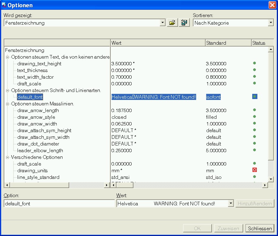

Mahlzeit zusammen !!
Ich möchte gerne zu den Standartschriftarten von PRO E noch
zusätzliche einfügen.
Ich habe auch schon in der Config Pro bei dem Befehl "pro_font_dir"
einen Pfadnamen angegeben. Aber das scheint nicht der richtige
Weg zu sein. Jedenfalls kan´n ich immernoch nur die Standartschrift-
arten auswählen.
Was muß ich denn noch angeben, damit die anderen Schriftarten
angewählt werden können ????
Gruß und schöne Mittagspause, Steffi

Moin
Vielleicht helfen Dir diese Links weiter
http://ww3.cad.de/foren/ubb/Forum12/HTML/000259.shtml
http://ww3.cad.de/foren/ubb/Forum12/HTML/002629.shtml
Munter
bleiben
Peter

die Schrift nur ins Verzeichnis \proe2001\text\ kopieren, dann müßte sie auswählbar sein.

Guten Morgen Michael
Ich hab meine Schriftarten mal in das angegebene Verzeichnis kopiert, aber es funktioniert trotzdem noch nicht.
Allerdings habe ich gesehen, das die Schriften die Endung .fnt haben.
Liegt es evt. daran, daß PRO E nur bestimmte Dateiformate lesen kann ????
Vielleicht fäält ja irgendjemandem noch was dazu ein.
Allen schonmal ein schönes Wochenende
Steffi

Pro/E kann auch TrueType-Schriften lesen. Das sollte also gehen. Ich habe es gestern erst selbst eine neue Schrift mit dem Firmenlogo so in Pro/E eingebunden.

Allerdings haben True Type Schriftarten die Endunf .ttf nicht .fnt!

also bei älteren Version genügte kopieren in das Verzeichnis nicht. Man muss auch in der *.dtl (Name in der config.pro bestimmt) die Fonts eintragen. Wie der Befehl heisst weiss ich auswendig nicht, kannst aber gerne Email am Montag schreiben.

ich hab da nochmal ne Frage zu: Muß der Name der Schriftart in
dem Fenster "Zeichnungen einstellen" default_font genauso
geschrieben werden wie sie im Explorer angezeicht wird ??
Ich hab eine Helvetica in dem Verzeichnus "proe2001\text" zugefügt
und kann sie auch im Befehl "Textstil" anwählen.
Nur wenn ich die Schrift in den Zeichnungseinstellungen einstelle,
bekomme ich die Fehlermeldung (siehe Anhang)
Irgendwie muß das doch klappe !!!!!
