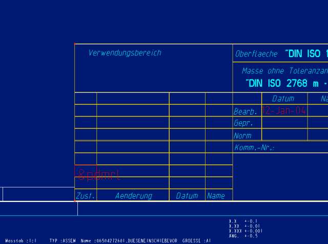

moin moin zusammen....
wie kann ich die Überarbeitungsnummer des Modells in meine
standartzeichnung (*.frm) eintragen
der parameter :
&pdmrev:d
&pdmrl
mfg andreas

Hallo Andreas,
indem Du einfach den Parameter in die Rahmenvorlage (*.frm) einträgst (&pdmrl). Startest Du dann einen neue Zeichnung mit diesem Rahmen (z.B. mittels einer Template geladen), wird der Parameter automatisch eingelesen, wenn er vorhanden ist. Sonst bleibt die Zelle im Rahmen frei.

Hallo Andreas,
also bei mir klappt es so. Sind die Parameter im Bauteil erhalten und richtig geschrieben? Lädst Du ein Teil oder eine Baugruppe?
Ich habe eben eine Format mit den entsprechenden Parametern. Diese werden bei der Erstellung mittels einer Teileschablone immer automatisch abgefragt - so vergesse ich sie nicht und schreibe sie auch immer richtig. Bei der Zeichnungserstellung wähle ich dann mein Format und das entsprechende Teil. Würde man hier eine Baugruppe wählen, klappt es nicht, es sei denn, die Parameter sind entsprechend auch im obersten Level der Baugruppe zu finden (die der Teile werden ignoriert).
Was genau also machst Du, wenn es nicht klappt?

hi,
die parameter werden erst eingetragen, wenn die zeichnung schon mal eingecheckt war!
schau mal hier: http://ww3.cad.de/foren/ubb/Forum69/HTML/000201.shtml und in den verwiesenen threads.

moin moin zusammen
OHHhhHH...vieleicht hab ich mich da falsch ausgedrückt, oder mein bedürfniss ;-) nicht richtig formuliert.
ich will einen "index" der mir immer eine aussage über den aktuellen zustand einer zeichnung bzw. eines modells gibt.
ich dachte da z.b. an die zählnummer beim speichern der teile oder der zeichnung (z.b. test.prt.2 oder test.drw.87)
mfg andreas
