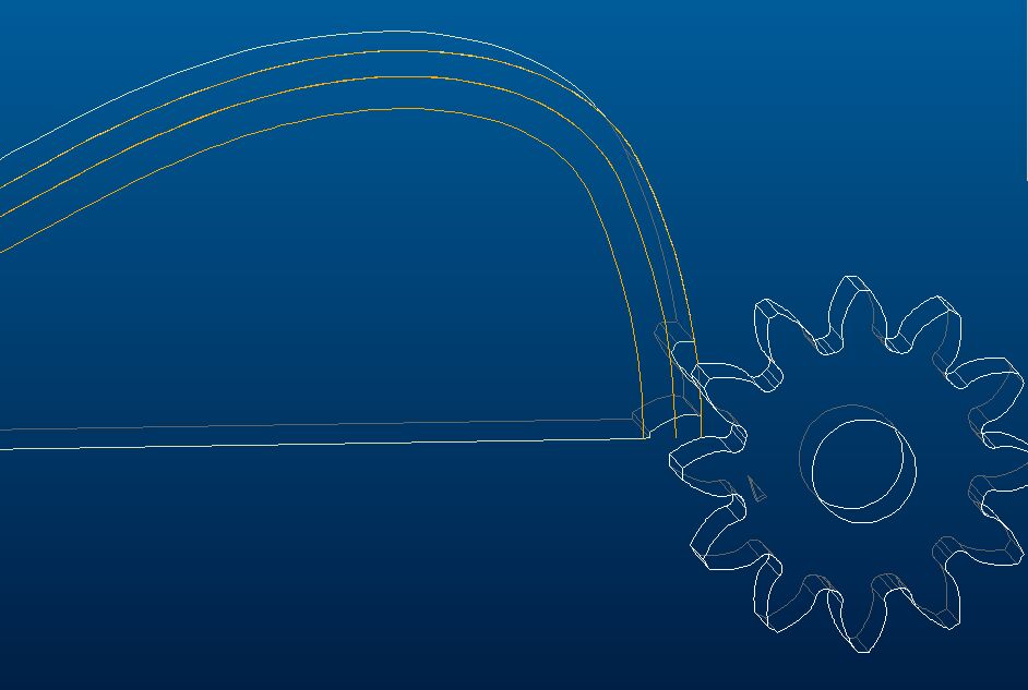

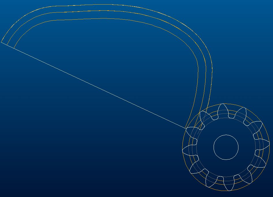

habe wegen diesem Problem schon mal gepostet. Damals gefragt wie es grundsätzlich gehen könnte. Leider gab es nur wenige Antworten.
Jetzt habe ich selbst die Idee gehabt es so zu machen wie auf den beiden Bildern dargestellt. Im Prinzip soll der Erzeugungsvorgang beim Stoßen "simuliert" werden. Das kleine, runde Zahnrad wälzt mit seinem Wälzkreis auf der Wälzbahn des Unrundrades. Über viele, viele Schnitte soll dann am Unrundrad die Verzahnung entstehen. Das Ganze in einer Baugruppe.
Problem: nachdem man einen Schnitt gemacht hat, müssen die beiden Räder neu zueinander ausgerichtet werden (Abwälzen simulieren). Wenn man dann regeneriert, wird der Schnitt natürlich mitregeneriert.
1. Große Frage: Kann man den Schnitt irgendwie unabhängig von den Elternteilen machen? So dass man die Lage der beiden Komponenten der Baugruppe zueinander verändern kann, ohne dass der Schnitt regeneriert wird. Dann den nächsten Schnitt machen usw.
2. Große Frage: könnte man sowas automatisieren? Es sind min. 360 Schnitte notwendig, damit die Verzahnung nicht zu "zackig" wird.
3. Große Frage: Weiß evtl. jemand, ob man Ähnliches auf einem anderen Weg erreichen kann?
Wäre für Vorschläge sehr dankbar!

Im prinzip müßte das mit einem abrollen des Teilkreises vom Zahnrad mit der Unrundverzahnung funktionieren. Die entstehenden Spurkurven sollten die Verzahnung ergeben. Ich habe das mal an zwei Zahnrädern hier im Forum simuliert (bitte suchen). Jetzt kommt aber der Unterschied mit unrund. Ich nehme mal an das das Zahnrad auf den Unrundkörper gezogen werden sollte (Federkraft)das Zahnrad selbst läuft noch um die Unrundverzahnung um. Damit sich das Zahnrad richtig dreht bedarf es noch Reibung zwischen den Teilkreisdurchmessern.
Mit einer Menge Spurkurven sollte sich dann die Verzahnung bestimmen lassen.
Es wird MDO (Mechanism Dynamic Option quasi Mechanica Motion) benötigt.
Die MDX-Option reicht nicht aus (keine Reibung keine Federkraft).

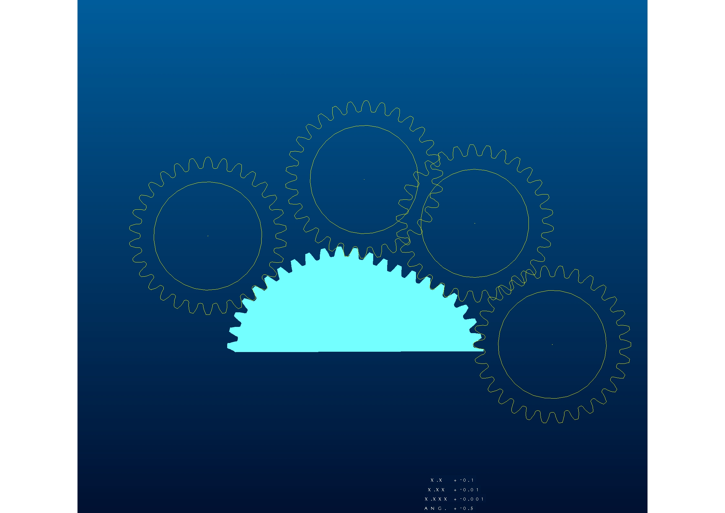

Das Rad kenne ich, ist von mir. Hab mir damals viel Mühe damit gemacht, und hab mich dann gewundert, das alle Beiträge zu diesem Thema von Euco gelöscht wurden. Jetzt kommt er wieder mit dem gleichen Thema und bietet meine Lösung Feil. Steckt da Methode dahinter???????????
Anbei ein Bild von mir, ist verblüffend ähnlich.
Falls Interesse besteht, kann ich das Modell via e-mail versenden, da es auch gezippt noch zu groß ist.
Olaf
