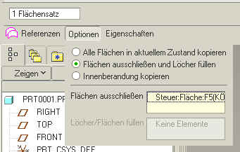

Hallo alle,
Frage bzgl. Wildfire:
Wenn man eine KopieGeom erstelle und dabei Flächen kopiert, die irgendwo noch weiter gehen ausserhalb des gewünschten Flächenverbundes, wie bekommt man diese Flächenstückchen weg?
Kabra

Hallo Kabra,
das wird ja ein kleines privates WF Tutorium
Also, Im Kopieren-Dialog unter Optionen stellst Du "Flächen ausschließen und Löcher füllen" ein und selektierst dann die Berandung der Fläche, die Du ausschließen möchtest...
:cybernuth:
[Diese Nachricht wurde von cbernuth@DENC am 04. Dez. 2003 editiert.]

Vielen Dank für die umfangreiche WF-Beratung ... Ich hab noch sehr viele Fragen und niemanden der mir sonst helfen kann ;o(
Bei KopieGeom von einem Part ins andere kann man keine Flächenstücken ausschließen, nur beim Flächenkopieren in einem Part, so wie beschrieben.
Früher (V2001) konnte man dann diese überstehenden Flächenstücke durch kopieren-Flächen ausschließen-vereinen wegbekommen, aber das funktioniert nicht mehr.
Ich weiß gar nicht so richtig, wie ich da beschreiben soll, was ich suche???

Ok, ich sehe Deinen Punkt. Geht so nicht mehr.
Dann bleibt wohl nur übrig, die Flächen im Teil vorher abzukopieren und im CopyGeom dann diese Flächen zu wählen...
:cybernuth:

Da ich auch in WF studiere gleich hier meine Erfahrung.
Es geht um das Ausschließen/Einschließen, speziell jetzt das ausschließen. Es wenden wirklich nur wenige intelligent an.
Beispiel:
Ich möchte die Körperflächen eines Zylinders kopieren (beliebig viele Flächen) ohne seine Stirnflächen (2 Flächen).
Ich muß die Körperflächen kopieren (einschließen) und die 2 Stirnflächen ausschließen (macht zwei Sätze).
Vorgehensweise:
Körperfläche wählen (fläche anklicken und rechte Maustaste -> Körperfläche).
Stirnflächen ausschließen:
Steuerung-Taste drücken und Stirnfläche anwählen.
Jetzt kapiert die Flächensammlung das es sich nur um ein Ausschließen handeln kann!
Eigentlich garnicht so dumm...
...Wenn man es nur findet

Hallo ehlers,
jupp, das haut soweit hin.
für Kabras Problem ist das jedoch nicht die Lösung. Hier besteht das Problem in dem Nichtvorhandensein der Option "Schleifen ausschließen" bei einem CopyGeom.
Hast Du da Erfahrungen gemacht?

Ja,
Schleifen ausschließen gab es im Kopie_geom noch nie!

Aber wie bekomme ich denn die überstehenden Flächenstückchen nun hinterher aus dem Teil raus, wo ich sie reinkopiert habe?
Ich kann die nicht alle bei KopieGeom ausschließen, weil ich dann da nicht mehr durchsehe. Ich muss die Innenkonturen eines Teils vereinzeln und das ist zu diffizil.

Mit Fläche und Berandung sollte es beim Sammeln leichter gehen.
Erst Kernfläche selektieren (dort beginnt er zu Sammeln) dann Berandung(en) mit Shift selektieren.
