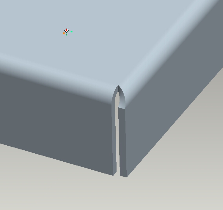

hallo,
ich probiere ein bischen an wildfire rum, nun eine frage: wie zeichne ich so eine ecke ( blechteil ), alle laschen müssen aber einzeln gezeichnet werden, also zuerst die grundfläche und dann beide laschen ...
gruss ee_gabriel

Erst die Grundfläche als Lasche.
Dann die erste Lasche ansetzen, Ansatzkante unten wählen, und nach unten skizzieren.
Genauso mit der zweiten angesetzten Lasche.
Dann eine Laschenseite verlängern bis zur gewünschten Fläche.

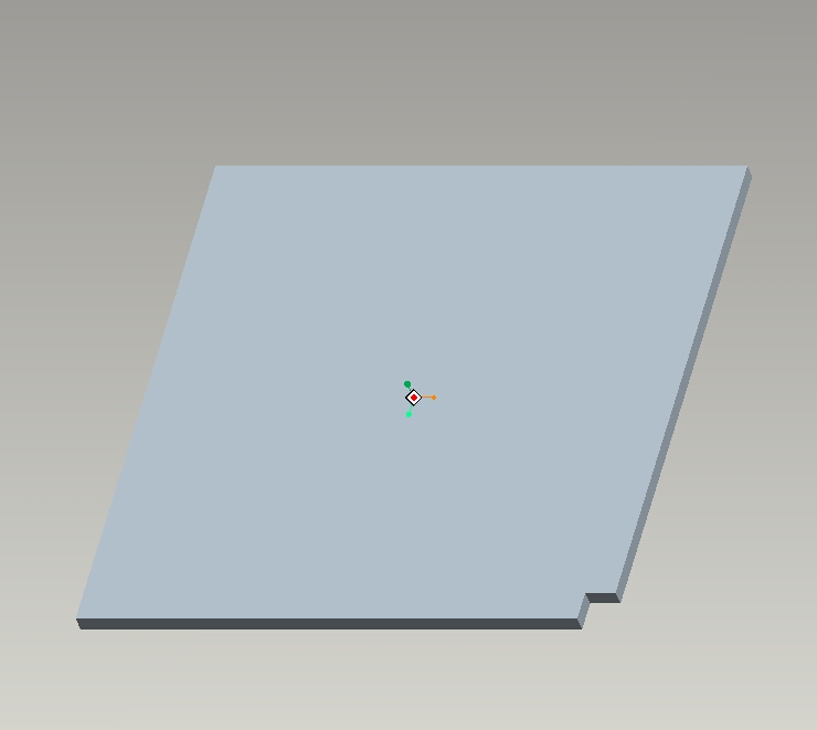

Am einfachsten ist wenn Du bei der Grundfläche in der Ecke ein quadrat aussparst, Kantenlänge ergibt sich aus Blechdicke+Bigeradius. dann kommt die Lasche(ohne Verlängerung) mit Innenradius Aussenkante. Danach kannst Du die andere Lasche zeichnen, und hier kannst du dann gleich die Verlängerung in der Skizze der Lasche definieren. Hoffe das hilft. Wenn fragen nur zu.

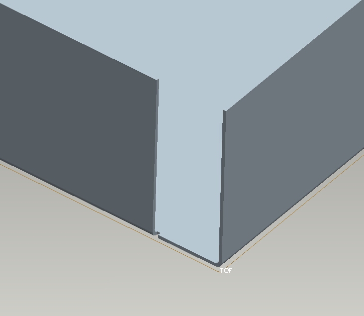

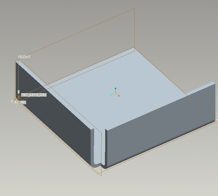

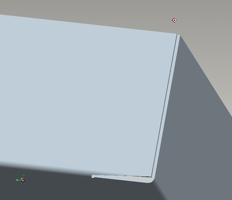

ist alles mit Sheetmetal gemacht, ist auf jeden fall bei Applications  ein Haken bei Sheetmetal .....
ich hab weiterprobiert und bin so weit gekommen .... siehe bilder;
ist ja auch nicht ganz korrekt,
wie beeinflusst mann auf welche seite die neue Lasche aufgetragen wird, bei mir macht er es immer nach aussen, nach innen wäre mir viel lieber
beruflich arbeite ich mit Inventor und dort ist das mit drei Befehlen erledigt: Grundfläche -> erste Lasche -> zweite Lasche;
und warum wird man bei jeder lasche die man macht nach der blechstärke und nach dem biegeradius gefragt? der sollte doch bei einem teil immer gleich sein ( die blechstärke mal );
gruss ee_gabriel

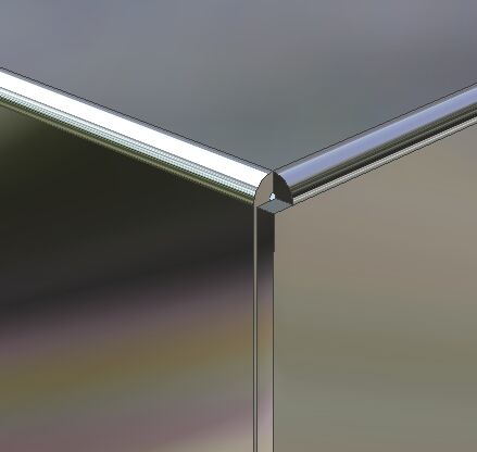

Hallo ee_gabriel,
Wieso sollte denn der Biegeradius immer gleich sein?????????
Habe mal ein Bild angehaengt. Ist zwar mit 7 Befehlen realisiert aber es laesst sich im Gegensatz zu Deinem Bild (im ersten Beitrag) wenigstens fertigen.
