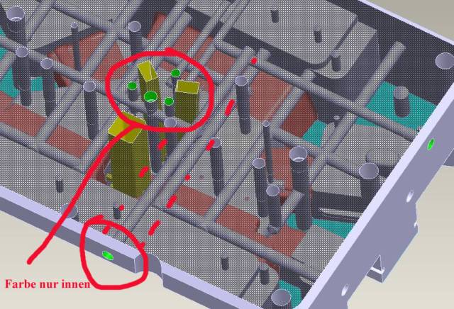

Ich arbeite mit Wildfire Wochenversion 370. Ich arbeite eigentlich immer mit transparenten Bauteilen, doch heute ist mir etwas aufgefallen was doch sehr stört:
Bisher konnte man einzelnen Flächen eines Bauteiles eine andere Farbe zuweisen (z.B. Bohrungen). Schaut man sich dann das Bauteil transparent an, so wird die Bohrung auch in der neuen Farbe dargestellt.
Heute habe ich mehrere Bohrungen eingefärbt, doch beim transparenten schattieren wird die Farbe nur für die innere Seite angezeigt, von aussen ist die Bohrung weiss bzw. grau. Egal welche Transparenzeinstellungen ich probiert habe, die Bohrung erhält nur innen (man muss also in die Bohrung hineinschauen!) die neue Farbe.
Habe ich da bei der Wildfire etwas übersehen ?
Bisher habe ich mit dieser Möglichkeit meine Bauteile schön übersichtlich halten können, doch nun kann ich mir die Arbeit sparen.

Unter Ansicht-Darstellungseinstellungen-Modelldarstellung-Schattieren kann man die Transparenz auf "getupft" umschalten. Dann sieht sie wieder so aus wie in 2001.
Obwohl die neue Transparenz super ausschaut, wie ich finde. Aber sie wird ganz anders berechnet und ist ausserdem weit nicht so performant wie die "alte".

Wie ich schon geschrieben hatte: Egal welche Einstellungen ich bei der Transparenz probiere, es geht nicht (auch nicht mit getupft!).
Am Montag werde ich mal nen Screenshot anhängen um das Problem zu verdeutlichen...

Die Abfrage kommt aber nur bei Sammleflächen. Nicht aber bei einzelnen Körperflächen..
Anbei ein Bild mit der Problematik. Die Bohrungen habe ich grün eingefärbt, aber die wird nur im inneren der Bohrung dargstellt :-(
Unter 2001 hat es noch funktioniert..

eben. wie gesagt: körperflächen haben nur  e i n e  seite, deshalb siehe oben.
das die farbe nicht mehr durchscheint ist wirklich ärgerlich. eine lösung dazu habe ich z. zt. nicht.

Ich denke, dass auch eine Körperfläche logischerweise 2 Seiten hat, PTC hat nur irgendwann die Regel programmiert: Wenn Körperfläche, dann immer beide Seiten färben. Das haben sie wohl mit dem neuen Photorender schlichtweg vergessen oder er behandelt die nicht explizit gefärbte Innenseite der Körperfläche jetzt anders.
Also müssen sie was tun!
... und Du vielleicht auch, indem Du den Fehler bei PTC meldest

natürlich - aus cad-sicht betrachtet. aber in realität hat die bohrungsfläche nun mal nur eine seite (anmerkung zu meinem vorherigen geschreibsel: diese hat sie physisch; und natürlich nicht "physikalisch", wie ich da in einem anflug von schwachsinn schrieb!).
aus diesem grunde wurde beim einfärben von körperflächen die zu färbende seite nicht abgefragt. trotzdem konnte man die farbe auch von der "rückseite" (bei transparenten bauteilen) sehen. ist wie current bereits feststellte auch eine ebenso schöne wie sinnvolle sache.

ProE verhält sich beim Körper-Einfärben wie ein farbiges Kunststoffteil, d.h. wenn ich es durchschneide hat die Schnittfläche die gleiche Farbe.
Beim Flächen-Einfärben (von Volumen) ist es, als ob ich die Fläche mit einem Pinsel anmale, d.h. nur oberflächlich ist eine andere Farbe zusehen, darunter ist noch die Körperfarbe.

Also verhält sich Wildfire jetzt logisch richtig... wir können es bloß nicht mehr gebrauchen? Spock lässt grüßen.

Habs eben nochmal für mich nachvollzogen und du hast natürlich recht. Wildfire verhält sich in dem Punkt anders als 2001. Schade, weil das alte Verhalten gefällt mir auch besser.
-> ab an PTC damit!  :-)

Habe nen Call bei Inneo eröffnet und auch 10 Minuten später schon ne Antowrt bekommen:
Diese Funktion wird aus Performancegründen (!) leider nicht mehr unterstützt. Was soll man dazu noch sagen ? :-((
