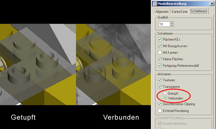

Original erstellt von giatsc:
Hallo Current
unter Ansicht -> Darstellungseinstellungen -> Modelldarstellung... im Register "Schattieren" von "Verbunden" auf "Getupft" umschalten ergibt Schattierung im "2001 - Stil".
Leider nicht ganz:
Getupft ergibt zwar den Schattierungstil von 2001, allerdings kann man bei der Wildfire immer in die Bohrungen hineinschauen, was bei 2001 so nicht ist. Ich werde morgen mal zwei Bilder anpappen, damit man besser sieht was ich meine :-)

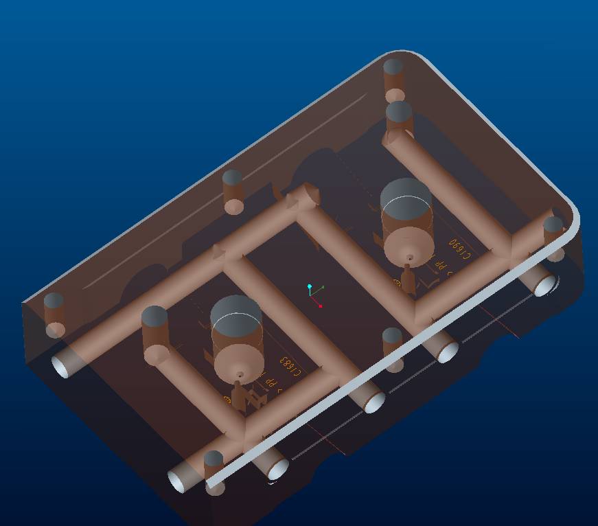

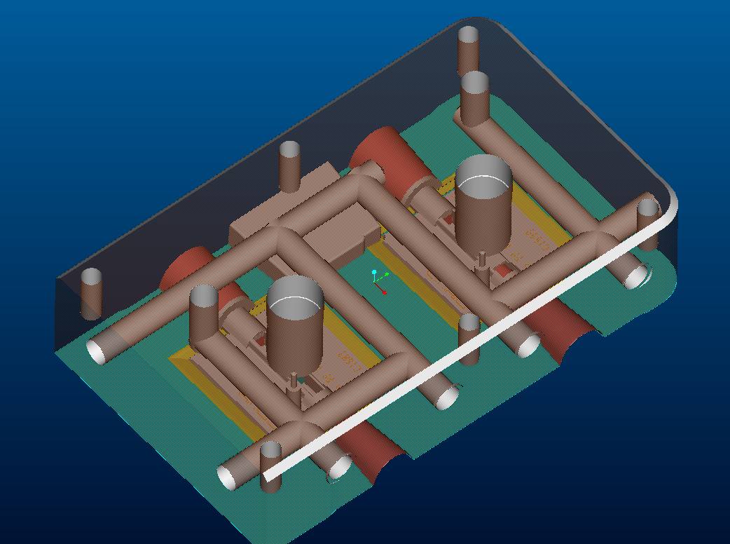

Hallo !
Original erstellt von cbernuth@DENC:
Ich hatte zum Thema Transparenz schon mal in einem anderen Wildfire Zusammenhang was geschrieben...
Ich habe mal 2 Bilder angepappt. Einmal ein Screenshot von 2001 und einmal von der Wildfire (egal ob getupft, oder verbunden..).
Mir geht es dabei um etwas anderes:
In der Ansicht von 2001 sind die Außenflächen des Einsatzes transparent und die Bohrungen schattiert (siehe die 2 großen Bohrungen in der Mitte). In der Wildfire sind aber auch die Bohrungen von der Ansichtsrichtung her gesehen transparent. Kann man das irgendwie abschalten ?

Hallo Current,
meine Antwort war auch nicht direkt als Lösung Deines Problems gemeint...
Tatsächlich scheint es das die neue Transparenz-Standartdarstellung bei einzelnen gewählten Flächen zu sein. Ich glaube nicht, dass das ein Bug ist.
Die Veränderung ist zwar ärgerlich, IMHOIn my humble opinion = Meiner bescheidenen Meinung nach aber nicht änderbar.
