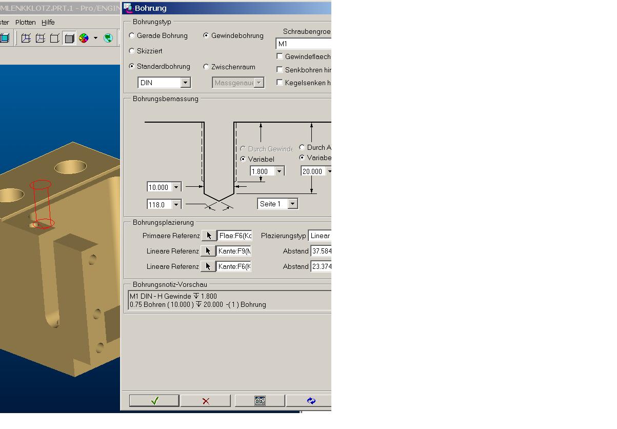

Hallo Wildfire Pro/Eler
Ich habe mal festgestellt das man Bohrungen mit Spitz,aber ohne Gewinde nicht mit dem normalen Pro/E - Menue abdecken kann.
Frage, was verwendet Ihr ? Feature ? Oder gibt es irgend noch eine bessere Lösung.
Merci für Eure Antwort

Hallo Othmar
Aber sicher kann man das bewerkstelligen.
Im Bohrungsmanager rechts oben Kästchen Gewindefläche wegnehmen.
E voilà

Moin Othmar,
doch das geht: Standardbohrung, Senkung deaktivieren, unter "Form" Gewinde deaktivieren.

@ Armino und Cybernuth
Was ihr sagt, stimmt zwar, aber hat man da nicht die Standart-Kerndurchmesser als Bohrungsdurchmesser? Alles krumme Maße ... Ich habe mich das nämlich auch schom manchmal gefragt.
@ Othmar
Ich behelfe mir dann mit einer Skizze und zeichne den Schnitt (eine geschlossene Hälfte) mit entsprechender Spitze.

Ueberschreib einfach die "krummen Masse" und mit Entertaste quittieren, dann sollte die Bohrung Deinen Vorstellungen entsprechen.

Ich weiß nicht, wie es in WF gelöst ist. Aber bei der 2001 geht das so nicht; denn dort werden keine Maße für die Durchmesser angezeigt. Das wird ja alles über die Bohrungstabellen gesteuert.
Für den Fall sollte vielleicht noch eine Bohrungstabelle angelegt werden, wenn so etwas möglich ist.
Ansonsten nutzen wir hier die Möglichkeit über den Skzzierer, wobei wir da gleich eine gespeicherte Skizze nehmen. Das könnt man zwar mittel Mapkeys noch verbessern, aber dafür ist es zu selten und zu wenig Zeit.

Hallo Zusammen
Vielen Dank für Eure Antworten, es gibt eine Config-Einstellung jene war bei uns auf no.
Das ist hole_diameter_override auf yes und dann klappt die Geschichte auch ohne Features.

Verstehen wir einander miss? Dann brauche ich aber Eure Hilfe zur Frage.
Ein Bildchen kann das sicher klären.

@ armino
War vielleicht auch ein Fehler von mir, ist der Config Eintrag nicht gesetzt, kann man den Bohrdurchmesser nicht ändern. Oder anders gesagt
die Bohrtabelle müsste so angepasst sein, das sie nicht nur auf Gewinde zeigt.
Mit einer ordentlichen Tabelle kriegt man die Merker der Bohrungen weg. Aber eben alles muss gemacht werden !!

Ist Euch eigentlich schonmal aufgefallen dass die Bohrungsdurchmesser in der Bohrtabelle bei Iso-Bohrungen nicht angezeigt werden.
Workaround Parameter gewinde_durchm in der Bohrtabelle ergänzen, dann gehts. Sieht aber nicht so schön aus.

Das mit dem Überschreiben der Bohrungsdurchmesser ist ja ganz nett (kannt den config-Eintrag gar nicht), aber was passiert mit der Notiz, steht da dann trotzdem was von Gewinde? Ich glaube zwar nicht, dass jemand diese Notiz in einer Zeichnung anzeigt, aber es wäre schön, wenn von Pro/E eine Standart-Tabelle mit Bohrungsdurchmesser angegeben würde - ist doch auch alles normiert. Ich weiß, kann man selber machen, aber bisher war mir das nicht wichtig genug, der Skizzierer reicht. Wäre halt nett. Und wo wir gerade dabei sind, wenn man schon so eine normierte Bohrungstabelle hat, könnte Pro/E in der Zeichnung gleich noch die Option bieten, die Bohrun anzuzeigen, oder nur das DIN-Symbol und vielleicht noch ... aber ich fange wieder an zu träumen.
