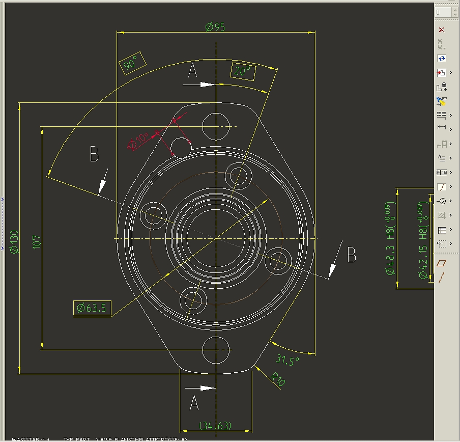

Info: in Wildfire hab ich ein Durchmessermaß in der Zeichnung erzeugt (erzeugt ist wichtig). Jetz habe ich das Maß auf "show as linear" umgeschaltet.
Man konnte in 2001 die Bemassung schön drehen und auf 90 Grad-Raster einschnappen lassen. Es geht aber nicht in WF. Der SPR bei PTC bezieht sich wohl nur auf gezeigte Maße. Stand 2003170 oder 290.
Wer einen Workaround hat kann sich Unities sichersein. Nur, drehen auf waagrecht und dann "show as linear" führt nicht zur gewünschten Ausrichtung!
Danke fürs Mitgrübeln!

nach dem toggeln "Edit/ Attachement", dann kannst Du in gewohnter Weise drehen und inkremental rasten.
Krieg ich jetzt´n Eis?

Leider kein Eis,
Entweder Ihr habt eine andere WV oder Du hast ein gezeigtes Maß bewegt.
Ich meine aber ein Erzeugtes!
Es gibt sogar ein SPR dazu bei PTC (seit gestern).
Also her mit der WV oder wie oder was!?

bei mir klappt es einwandfrei.
Maß anpicken, RMT als Linear zeigen und danach in gewünschte Position drehen.
Verwende Pro/E Wildfire 2003250
Grüße Martin

Moin, da hat der Martin Recht,
bei erzeugten Maßen klappt´s auch ohne Ansatz editieren.
@ehlers
habe die 290 im Einsatz
:cybernuth:

Danke für die Hilfe,
Laut Hotline geht es mit der WV290 nicht. Wenn nun aber doch solls mir gerade recht sein. Auf jeden Fall habe ich mal 250 und 290 bestellt.
Danke an alle und viel Glück beim Lotto mit Euren Wochenversionen.

Hier die Info der Hotline.
Es ist in 2003250 und 2003370 gelöst.
Nicht in 2003290, 2003330 und 2003410.
Also immer nur jede zweite nehmen!
PS: Der von der Hotline kann aber wirklich nichts dafür, gute Arbeit weil weiter gedacht.
