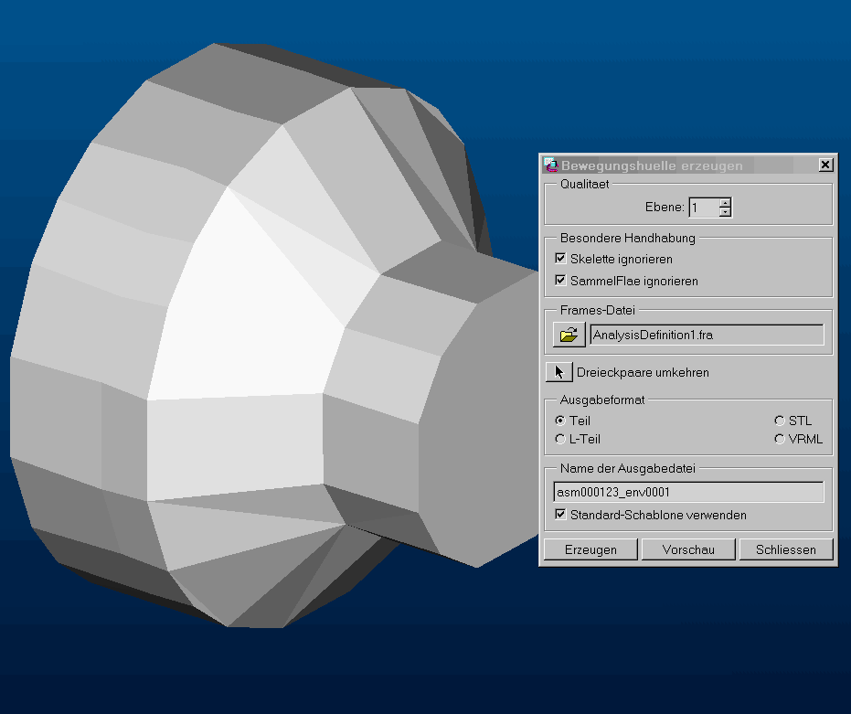

Wie kann die Qualität dieser Hüllenmodelle verbessert werden?
die Qualität der Facettenflächen ist eher mäßig, das verfeinern der Bewegungsanalyse selbst (erhöhen der Zwischenschritte)scheint kaum Einfluss zu haben.

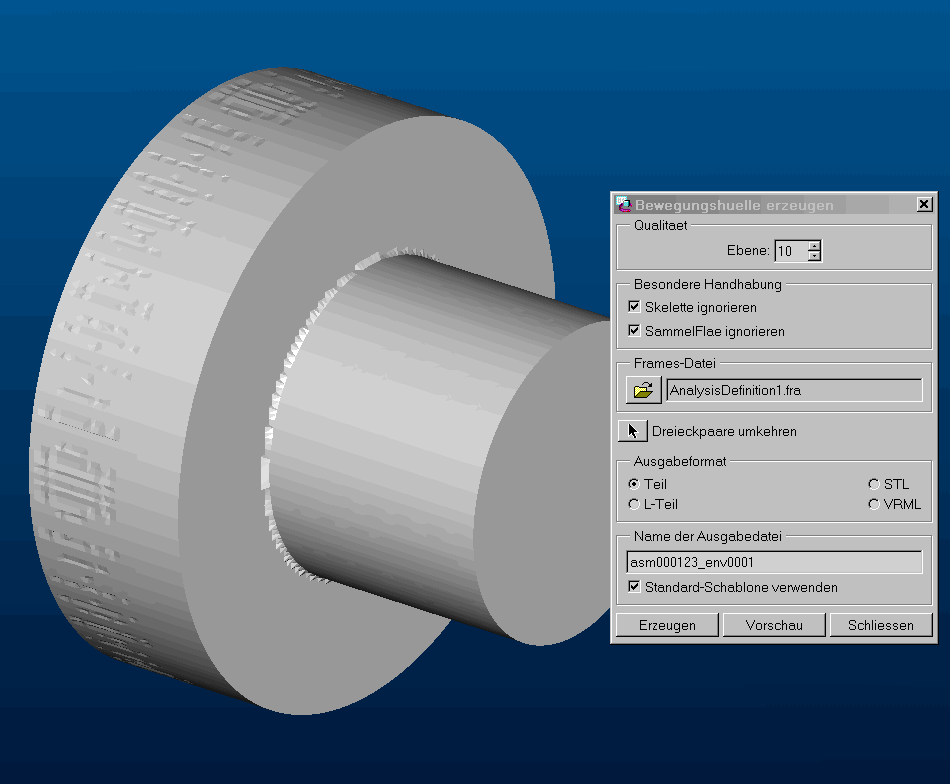

bei mir hilfts ein wenig, wenn ich die Qualitätsebene von 1 (Standard) erhöhe. Bis zur Ebene 5 oder 6 steigt der Rechenaufwand nur unwesentlich. Danach brauchts aber (westentlich) länger. Aber die Qualität der Hüllflächen verbessert sich dadurch. Leider sind und bleiben es "nur" Dreiecke, d.h. eckig wirds immer.
Vielleicht könnte es helfen, wenn du die Genauigkeit d. Teils erhöhst (habe ich noch nicht ausprobiert bis jetzt und würde eigentlich auch davon abraten!)

meiner Meinung nach wird die Qualität der Hüllfläche nur durch die Qualitätsstufen beeinflußt. Mehr Frames bzw. Erhöhung der Teilegenauigkeit bringen gar nichts.
Mit Erhöhung der Qualität wächst sehr stark das Datenvolumen. Aus dem Grund ist Stufe 5-6 das Optimum.
Für eine Verbesserung würde ich ein neues Teil erzeugen, mit extern kopierter Geometrie Hauptflächen und ggf. Kanten übernehmen und mit normalen ProE-Möglichkeiten ohne Referenzen Flächen nachmodellieren. Damit lassen sich dann Hüllen mit geringem Datenvolumen ableiten.
