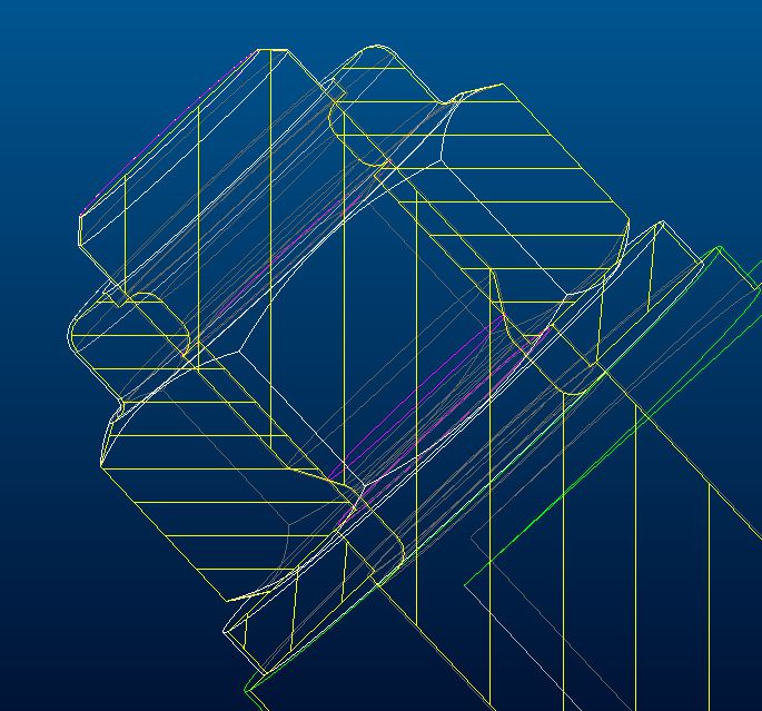

Hallo Leute,
bin gerade dabei, eine ZSB-Zeichnung zu erstellen. Die einzelnen Querschnitte sind in der BG definiert und werden dort ohne Fehlermeldungen angezeigt.
Als ich jetzt die Zeichnung davon erstellen wollte, bekam ich bei einem Querschnitt ständig die Meldung, daß die Querschnittserzeugung in der Ansicht abgebrochen wurde. Auch ein umdefinieren bzw. neudefinieren des Schnittes hat keine Änderung gebracht. Leider ist der Schnitt wichtig, also muß er rein.....
Kleine Anregungen zur Fehlersuche wären sehr hilfreich!
Noch ein kleiner Nachsatz: bei der Querschnittserzeugung wird mir keine Querschnittsfläche rot umrandet und ein Materialschnitt an der Stelle der Querschnittserzeugung wird auch ohne GeomCheck ausgeführt.

Ein Tipp auch hier nochmal,
stelle die Genauigkeit auf Absolut um (jedes Teil) und verwende den selben Wert für alle Teile.
Vielleicht gehts dann.

Hi U_Suess.
Neben der von ehlers angesprochenen Genauigkeit kannst Du ja mal anfangen Bauteile die am Schnitt beteiligt sind zu unterdrücken.
So kannst Du schon mal das Bauteil detektieren welches den Schnitt abbricht.

vew543.pdf
Die Knowledge-Base erwähnt noch die Einstellung crosssec_type in der Zeichnungskonfig (Bis dato hat's bei mir nicht's gebracht)
Erfolgreich aber dirty Schnitt um 0.02 bis 0.1 verlegen http://www.ptc.com/cs/cs_24/howto/vew543/vew543.htm

Hi U_Suess,
ich kann nur ehlers rechtgeben, in sochen Fällen liegt es meist an der Genauigkeit der Modelle bzw. der Qualität der Modelle. Wenn Dein Schnitt beispielsweise durch einen GeomCheck geht, kann dieser in der Zeichnung oft nicht dargestellt werden und die Schnitterzeugung bricht ab. In der Baugruppe müsstest Du dies auch erkennen, da in einem sochen Fall beim Anzeigen des Schnittes nicht alle Komponenten richtig dargestellt werden. Bei einer Komponente (Teilbereich einer Komponente) in der der Fehler auftritt, wird dann meist eine rote Umrandung gezeigt. Diese Umrandung entspricht der eigentlichen Schnittbegrenzung, wobei die Schnttfläche nicht schraffiert dargestell wird. Oft hilft es (falls möglich) den Schnitt um ein paar Zehntel zu verschieben.

Hallo Leute,
es ist vollbracht, der Schnitt schneidet und man sieht auch noch etwas in der Zeichnung.
Eure Unterstützung war gut und hilfreich.
Für alle die es geanu wissen wollen, es war eine selbstsichernde Mutter die verrücktspielte. Unterdrücken und zurückholen hat die Lösung gebracht; denn die Umstellung auf die absolute Genauigkeit hat nicht das bewirkt. Dort hat wahrscheinlich das Gewindeende, welches bis an den Körper für den "Sicherungsring" reichte, für den Streß gesorgt. Das Bild zeigt den Übeltäter und wie zu erkennen ist, erkennt man in der BG nicht die Fehlerhaftigkeit.
