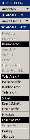

Hey,

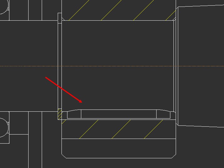

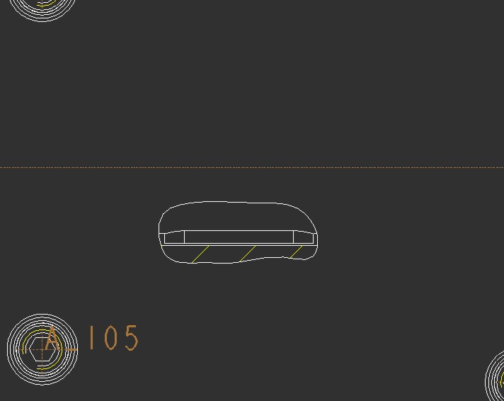

habe ein kleines Problem mit den Ausbrüchen in meiner Zeichgung. Die Basisansicht ist bereits geschnitten dagestellt. Die Welle besitzt eine Passfedernut, die ich durch einen Ausbruch besser darstellen möchte.
Das Problem liegt bei mir darin, dass ich einen Ausbruch darstelle, jedoch sehe ich dann nur das, was ich mit der Spline eingekreist habe, aber nicht die komplette Passfeder. Habe das Gefühl, dass das Prog nur ein Loch in den "Deckel" der Baugruppe schneidet (Datei - Passfeder2.jpg).
Wo liegt der Fehler?
Vielen Dank für die Hilfe.
Manfred

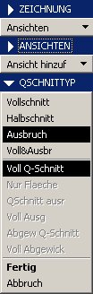

du hast im ersten Menu der Ansicht Teilansicht gewählt. Deshalb siehst du nur das Teilstück.
Der Ausbruch für den Schnitt muß im zweiten Ansichtsmenu, wenn du Schnitt gewählt hast, festgelegt werden.
(s. Bilder)
Manfred

Hatten wir schon mal hier.
Füge einen zweiten Querschnit im Modell (Baugruppe) hinzu.
Dann kann man den Querschnitt noch zusätzlich zum vorhanden anzeigen lassen.
