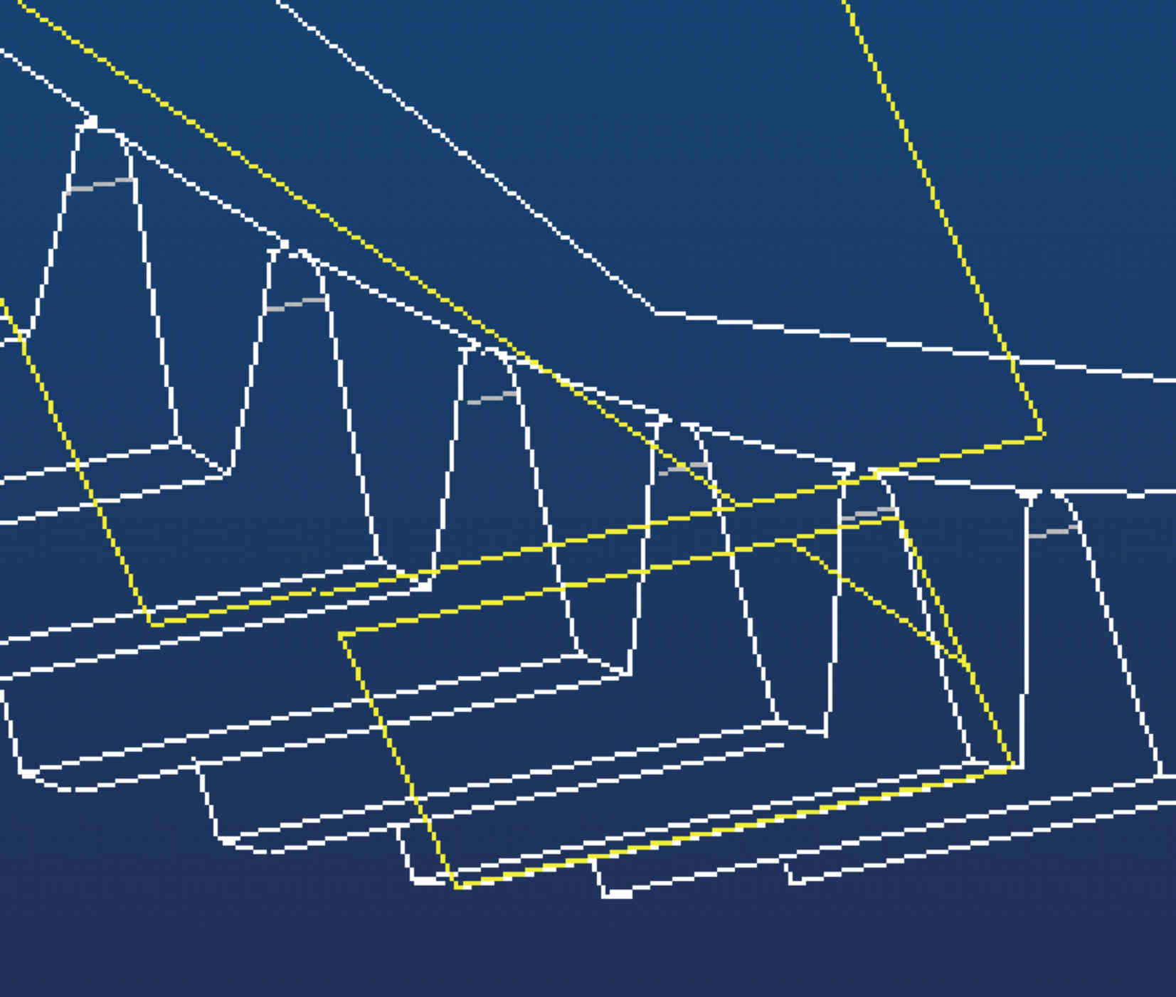

Hallo Leute,
habe ein Problem mit einem Querschnitt in der Baugruppe.
Erteugt habe ich ihn über Planer/Bezug erzeugen/parallel/durch Achse.
Dieser Beitrag trift zu http://ww3.cad.de/foren/ubb/Forum12/HTML/003479.shtml
Ich kann den Querschnitt nicht aus der mitte setzen. Habe auch schon den Übettäter: ein Zahnrad.
Das Zahnrad ist mehrfach verbaut, dedoch erzeugt mir nur eines Ärger.
Kann mir jemand einen Tip geben.

genauigkeit: absolut ?!

Das Teil ist relativ 0.01 war ein Iges-Model habe daraus einen Körper gemacht.
Der rest der Baugruppe ist alles relatv 0.0012
Gruß Michael
PS: Habe mir auf die schnelle beholfen und hab den entsprchenden Zahn in der Bauguppe herausgeschnitten.

Sorry Rinklef,
das kann es aber wohl nicht sein!! Deine Vorgehensweise:"hab den entsprchenden Zahn in der Bauguppe herausgeschnitten" ist wohl die schlechteste Methode, den Querschnitt zu erzeugen. Willst du die "Lücke", die du mit deinem Schnitt im Zahnrad erzeugt hast, für immer stehen lassen? Oder nur schnell mal die Zeichnung ausplotten und dann den Schnitt wieder löschen?? Nach einem halben Jahr muß dann dein Kollege an der Baugruppe bzw. der Zeichnung etwas ändern, und wird dabei verrückt, dass der eigentliche Baugruppen-Querschnitt nicht mehr zu erzeugen ist??!!
Versuch doch mal folgendes:
Ändere deine Einbaubedingungen des Zahnrades. Verdreh das Zahnrad um einen bestimmten Winkel "X". (try und error).
mfg Reinhart

Bei Baugruppenschnitten und Austausch von Geometrien von einem ins andere Teile sollte immer absolute Genauigkeit (gleiche Werte) verwendet werden! Das kann natürlich für das Importmodel schwer werden.

Hallo Ehlers,
Das war genau mein Problem.
Habe den Import mit der hohrn Gemauigkeit nicht hinbekommen. Fehler aufgetreten.
