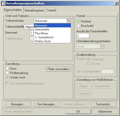

habe gerade folgendes Problem. Ich bekomme in der Zeichnung keine Nennmaße "z.B.150" angezeigt, sondern statt dessen "149,99 - 150,01"
Da muß ich doch bestimmt in meiner Config oder Din was einstellen, aber WAS???
Danke für Eure Hilfe

In der Config tol_mode nominal

Setze einfach in Deiner config.pro die Einstellung
tol_mode auf nominal, dann sollte es funktionieren!

Danke für Eure Hilfe, aber so steht es schon in meiner Config. Ich habe es nochmal mit einem neu erstellten Teil versucht und da klappt es. Vielleicht liegt es ja auch nur an dem Teil.

Die Einstellung in tol_mode bewirkt, auf welche Toleranzdarstellung neu erzeugte Maße gesetzt werden. Bestehende Bemaßungen bleiben gottseidank auf dem einmal (manuell oder automatisch über tol_mode) eingestellten Wert stehen, solang man sie nicht angreift und anders einstellt.
Mit Ändern-Bemaßung (bzw in Wildfire: rechte Maustaste - Eigenschaften) kann die Toleranzdarstellung verändert werden.
