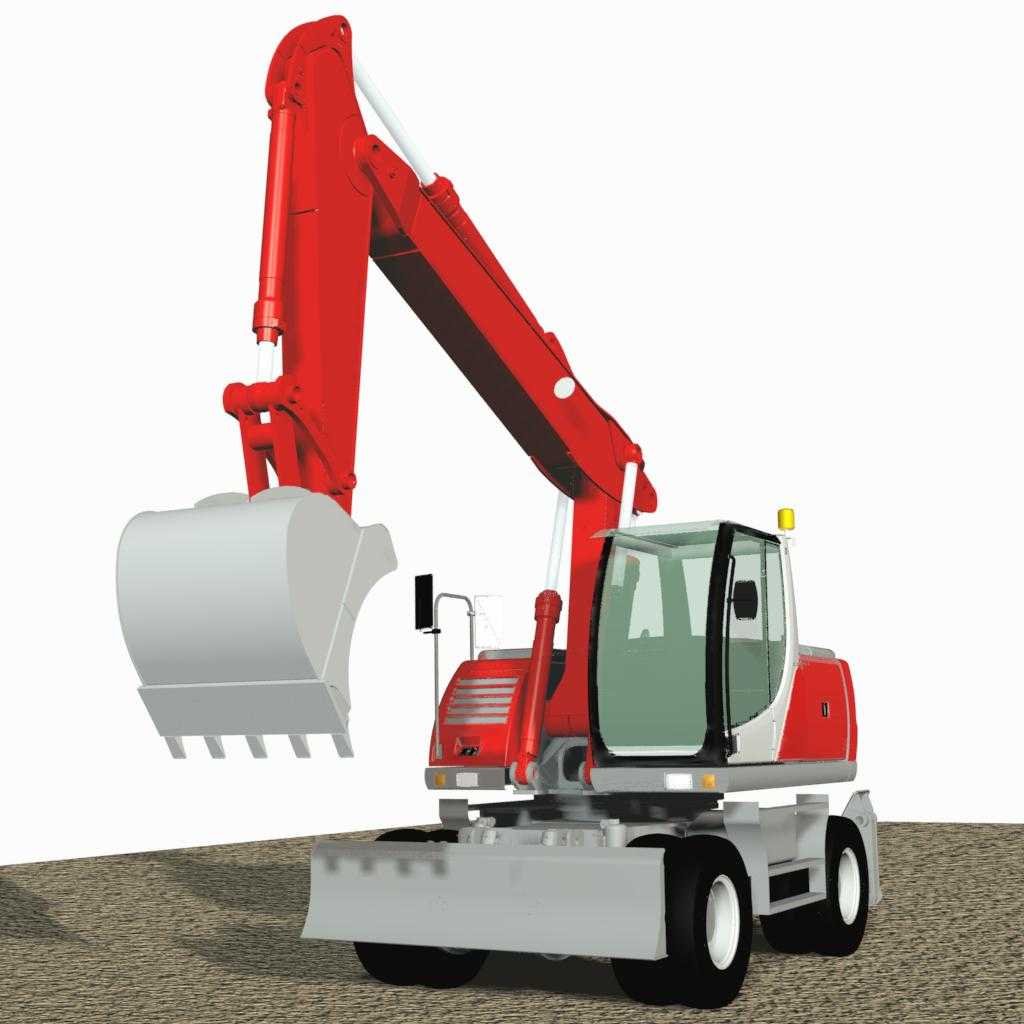

Grüezi Zusammen
Ich arbeite mit ‚ProE Wildfire’ und bin damit zufrieden. Jedoch mit dem Rendertool PhotoLux komme ich nicht weiter. Ich haenge in der Luft – denn ein hilfreicher Support wird nicht geboten. Zudem ist das Tool auesserst duerftig ausgestattet – was die Moeglichkeiten angeht. Es ist mir verleidet ich muss mich anders orientieren.
Auf der Suche nach einer effizienten Rendering Software bin ich auf ‚CINEMA 4D’ gestossen. Wuerde mit gefallen.
Das Problem sind Filter. ProE Dateien kann ich mit der Demoversion von ,CINEMA 4D, nicht einlesen.
So bin ich auf das Konvertierung Tool ‚PolyTrans’ aufmerksam geworden. Nach dem Lieferumfang der Import und Export Filter zu schliessen muesste dies eine Loesung sein. Leider ist diese Programm nur in Englisch.
Wer hat Erfahrung mit ‚CINEMA 4D’ und ‚PolyTrans’ und kann mir Tipps geben?
Gibt es andere Wege?
Vielen Dank für die Antworten

Hallo waha,
Mit ProE kannst du deine Dateien als obj exportieren vielleicht kennt cinema 4D dieses Format.
Persönlisch arbeite ich mit Povray.

cinema 4d kann auch vrml lesen, wenn du vrml mit pro/e exportierst, wählst du die einstellung "hohe qualität". es werden 3 dateien in dein verzeichnis geschrieben, davon importierst du die größte nach cinema 4d (dateigröße!?). es wird dir ein facettiertes flächenmodell erzeugt (obj. geht auch), dem kannst du in cinema 4d ein glätten-tag (auf 99,5° beschränken) zuweisen, damit runde flächen wieder glatt dargestellt werden. Texturen kannst du auf einzelne flächenfacetten zuweisen, geht sehr gut (beschränkungs-tag).
allerdings weiß ich nicht, ob die demo version dateien importieren kann??

Hallo waha,
wir setzen bei uns zwei Produkte ein:
1) IPA für die Animation -> kann Pro/E-Dateien inkl. Baugruppenstruktur direkt übernehmen
2) CINEMA 4D zum Rendern und zur Verfeinerung (über obj-Schnittstelle)
Nähere Infos am besten bei cbernuth@denc.de (auch über die Suchfunktion dieses Forums).

Hallo waha,
wenn Du schon PolyTrans angeschaut hast, solltest Du unbedingt auch den NuGraf Renderer anschauen! (Kommt aus dem selben Haus, www.okino.com)
Er kann direkt ProE Render Files einlesen, ist sehr mächtig und trotzdem preiswert (ca. 500US$)
Die Ergebnisse lassen viele teurere Produkte alt aussehen!

hallo!
folgende frage zu deinem gerenderten bild:
hast du mit photorender gerendert?
wenn ja, wie erreichst du die gute qualität? wenn ich etwas rendere und auf maximale qualität einstelle, kommt das bild trotzdem nur sehr grobkörnig an.

... ich denke Du meintest mich ...
Schattierungsqualität in Pro/E auf "10" stellen, an der Kantendarstellung noch "ein bischen nach oben frisieren" und die Renderqualität auf "MAX" setzen. Wenn ich mich recht erinnere hat das Originalbild eine Größe von 3***x3*** ...
