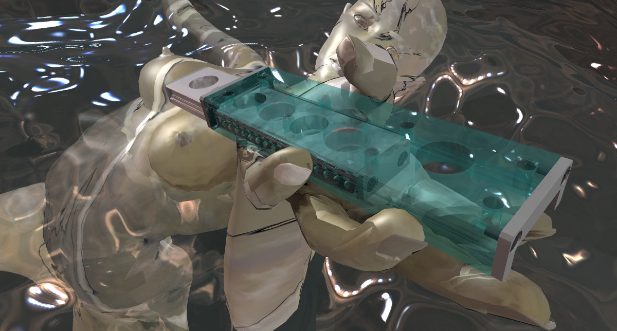

Ich rendern Bilder nicht mit ProE, aber mit Povray.
(www.povray.org)
man kann damit tolle Bild erzeugen, (siehe Anhang).
Ich exportiere entweder eine stl oder eine .obj Datei.
Philippe

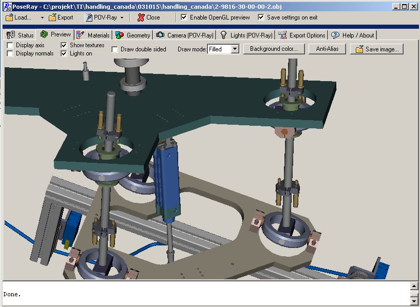

ich hab mal dieses Programm runtergeladen und versuche es zu kapieren.
Wie bringe ich denn ein STL-Teil aus ProE da rein? Ich finds irgentwie nicht ... (bin wohl zu doof dafür...
Hast nen Tipp wie es schnell geht, ohne die ganze Doku erst lesen zu müssen?
***never eat something bigger than Your head***
philippe_hay
konstrukteur
Sehen Sie sich das Profil von philippe_hay an!   Senden Sie eine Private Message an philippe_hay  Schreiben Sie einen Gästebucheintrag für philippe_hay
Beiträge: 117
Registriert: 22.08.2002
erstellt am: 19. Mrz. 2004 11:16    Editieren oder löschen Sie diesen Beitrag!  <-- editieren / zitieren -->   Antwort mit Zitat in Fett Antwort mit kursivem Zitat    Unities abgeben: 1 Unity (wenig hilfreich, aber dennoch)2 Unities3 Unities4 Unities5 Unities6 Unities7 Unities8 Unities9 Unities10 Unities Nur für zini 10 Unities + Antwort hilfreich
Hallo Patra,
Es gibt ein konvertierungsprogram stl2pov, aber die einfachste Lösung ist poseray: http://user.txcyber.com/~sgalls/
In Proe ein .obj exportieren
In poseray diese .obj lesen
(dann kannst du von poseray direkt deine material, licht und texturen ändern und povray starten)
siehe Screenshot
Philippe

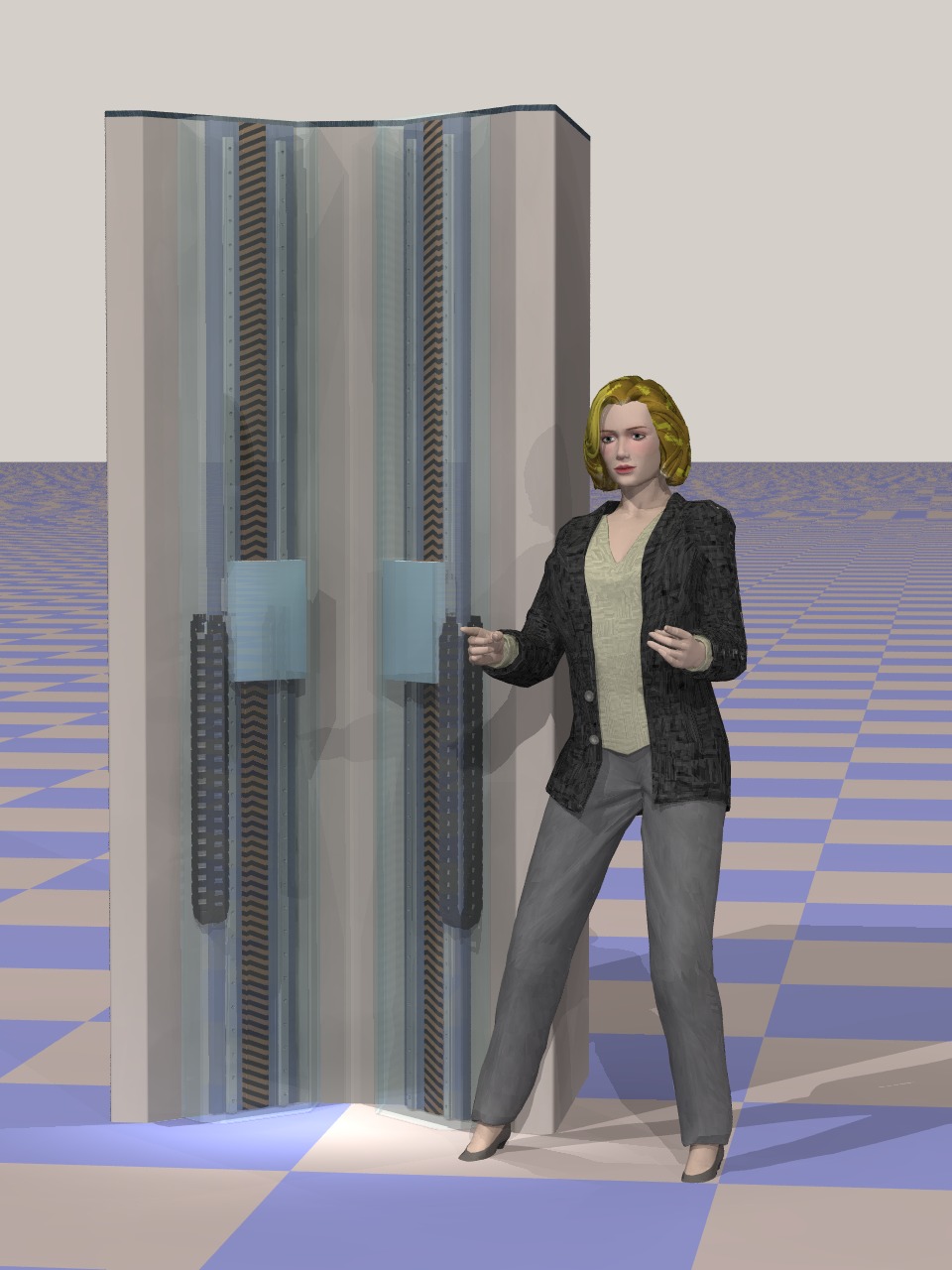

Sieht wirklich gut aus!!! Mich würden die Konstruktionsparameter der netten Dame interessieren.
Leider habe ich für Einbauuntersuchungen nur einen wirklich häßlichen Mann zur Verfügung. Wenn Du aber die Frau hier reinstellen könntest, würde ich viel lieber solche Untersuchnungen machen.
U. Süß
[Diese Nachricht wurde von U_Suess am 19. Mrz. 2004 editiert.]
philippe_hay
konstrukteur
Beiträge: 117
erstellt am: 22. Mrz. 2004 09:38    Editieren oder löschen Sie diesen Beitrag!  <-- editieren / zitieren -->   Antwort mit Zitat in Fett Antwort mit kursivem Zitat    Unities abgeben: 1 Unity (wenig hilfreich, aber dennoch)2 Unities3 Unities4 Unities5 Unities6 Unities7 Unities8 Unities9 Unities10 Unities Nur für zini 10 Unities + Antwort hilfreich
Hallo U_Suess,
Die Dame kommt aus Poser, es ist nur eine .obj Datei.
Die Darstellung ist Schreglisch in ProE (nur graue Dreieck)
Wenn das Jemand hilft kann ich ein paar muster hier reinstellen
