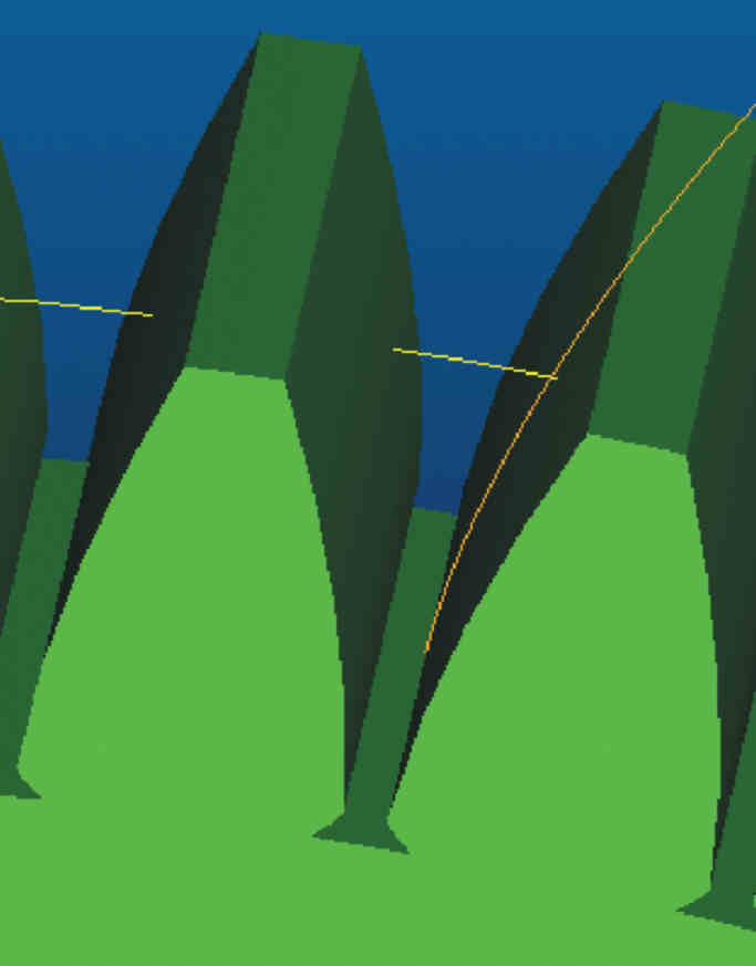

Hallo Leute,
Habe ein Problem mit einem Zahnrad.
Modul 2, 95 Zähne, Durchmesser 190mm
Beim selbstmodelierten, sowie bei einem heruntergeladenen Modellen, bekomme ich kein so großes Zahnrad hin. Bis ca.80 Zähne geht es, größer dann nicht mehr. Mir scheint, dass die evolente zu kurz ist(siehe Bild).
Weiß jemand Rat?
Benötige dringend ein Modell (2000i) oder als neutales Format iges oder Step. Danke
Gruß Michael
[Diese Nachricht wurde von Rinklef am 02. September 2003 editiert.]

Hi rinklef,
hab mich mal dran versucht.
Habs Dir als iges upgeloadet.
Modul=2
Zähnezahl=95
Durchm.=190
Breite=10
Vielleicht kannst Du ja was damit anfangen.
gruß
schulz

Danke an beide,
als iges hat es jetzt geklappt.
Danke nochmals und 10u`s für jeden.
Gruß Michael

Hallo Rinklef,
bin ich jetzt zu spät ? Ich hatte für Dich zwischenzeitlich ein parametrische Zahnrad aufgebaut.
Zuerst Einfügemodus beenden, beim Regenerieren kann man dann Werte für Modul und Zähne angeben. Fertig
Viel Spaß damit

Das Zahnrad hier kann so ziehmlich alles, Innen, aussen, Schräg...
Habs extra fürs Forum gebastelt.
http://ww3.cad.de/foren/ubb/Forum12/HTML/003747.shtml
