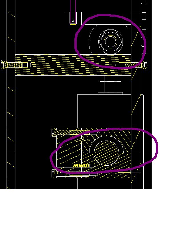

Hier mal wieder eine Frage zu Stufenschnitten.
Bei mir wird ein Schnitt immer falsch dargestellt (siehe Bild).
Folgendes habe ich schon vergeblich probiert: Den Schnitt leicht versetzt und den Schnitt umgeschaltet. In der Zeichnung befinden sich noch drei ähnliche Schnitte, die korrekt dargestellt werden. Alle Teile der Baugruppe sind ausreichend referenziert.
Hat jemand einen Tip für mich?
Besten Dank,
Ingo

gibt es in der Baugruppe Materialüberschneidungen?

wenn ich die Baugruppe anschaue, sehe ich eigentlich keine Überschneidungen.
Wie überprüfe ich das denn mit Pro-E?
Und sollte es tatsächlich Üerschneidungen geben (Wenn, dann warscheinlich nur minimale Überschneidungen), wie werde ich diese am Einfachsten wieder los?

Hi Ingo!
1.) In der Menüleiste wähle #Analyse#Modellanalyse#globale Durchdringung
2.) das soll jetzt keine blöde Antwort sein. Du bekommst die Überschneidung weg in dem Du die beteiligten Bauteile so bearbeitest, das sie nicht durchdringen

Schrauben und Bohrungen durchdringen sich doch immer? Das kann doch eigentlich nicht die Lösung sein  Oder sind es nur so Mini-Überschneidungen?
@Ingo2
Oft sind auch Geom Checks verantwortlich für Darstellungsfehler in Querschnitten.
Andere Frage: Arbeitest Du mit absoluter oder relativer Genauigkeit? http://ww3.cad.de/foren/ubb/Forum12/HTML/001824.shtml
Im übrigen hatten wir das Thema hier schon ziemlich oft.
freundlich grüßend
Sven

An die Schrauben habe ich dabei nicht gedacht  obwohl...mit sind schon Firmen untergekommen wo man die Schrauben unter Kerndurchmesser modelliert hat, um die Materialdurchdringung zu verhindern.
Ich dachte da ehr an Überschneidungen von Bauteilen, die sich eigentlich nicht überschneiden sollen z.B. eine Bauteilekante mit der Rundung eine weiteren Bauteils o.ä.. Also echte "Modellfehler" bei denen es auch im realen Zusammenbau klemmt.

also ich kann mich bei Stufenschnitten noch an folgendes erinnern:
Es war denke ich immer wichtig, die Schnittlinie im Skizzierer über die zu schneidende Geometriegrenzen hinaus zu ziehen. Hatte man die Schnittlinie im Stufenschnitt auf die Aussenkontur ausgerichtet (eigentlich ja sinnvoll) kamen auch immer falsche Darstellungen heraus.
Weiss aber nicht, ob das immer noch so ist bzw. es Dir was hilft.
Gruss, juergen.

Ich weiß, dass das Thema Stufenschnitt schon einige Male diskutiert wurden ist, aber mit exakt diesem "Symptom" hatte ich noch keinen Beitrag gefunden.
Ich werde am Montag mal versuchen die Baugruppe auf Überschneidungen zu prüfen.
