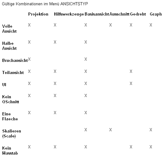

Und wieso kann ich in einer Halbansicht keinen Ausbruch machen.
Er bietet mir diesen Punkt einfach nicht an.

Tja, das ist wohl eins der Überbleibsel aus den Zeiten, als PTC postuliert hat: "Zeichnungen braucht niemand, Leute! Ihr habt ja 3D..."
Zitat Handbuch siehe Anhang:
Lucky
