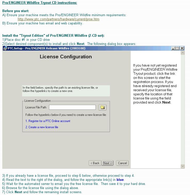

erstellt am: 25. Aug. 2003 09:02    Editieren oder löschen Sie diesen Beitrag!  <-- editieren / zitieren -->   Antwort mit Zitat in Fett Antwort mit kursivem Zitat    Unities abgeben: 1 Unity (wenig hilfreich, aber dennoch)2 Unities3 Unities4 Unities5 Unities6 Unities7 Unities8 Unities9 Unities10 Unities Nur für Rockabilly 10 Unities + Antwort hilfreich
Ein Bild sagt manchmal mehr als tausend Worte:
http://www.ptc.com/products/proe/stu dentedFAQ1.htm
Das Lizenzfile wird bei der Installation beantragt (in Blau, der 2. Link), dann fragt er Dich nach Deinem Account und dann meldest Du Dich damit an.

Versuch auch grad die Trainingedition zu installieren.
Was mach ich falsch, wenn der zweite Link (create license file) nicht funktioniert?

Bin grad auf Arbeit und kann das Problem von zu Hause nicht reproduzieren, aber soweit ich mich erinnere:
Klick auf den Link -> Browserfenster (Internet Explorer) öffnet sich und es erscheint eine Seite mit Providerrahmen und ner Fehlermeldung, die in etwa wie folgt lautet:
Die Seite Hostname:8080 kann nicht gefunden werden.

Original erstellt von khayman:
Wenn Dein Internet ansonsten funktioniert, klingt das für mich ein bisschen, als würde eine wildgewordene Sicherheitssoftware verhindern, dass die Installations-Routine eine Internet-Seite aufruft...

Antivirensoftware deaktivieren hat nichts gebracht, aber:
Selbe Adresse in Firefox funktioniert - hätt ich auch früher mal probieren können
Liegt dann vermutlich an den Sicherheitseinstellungen des IE...
