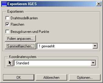

also wie oben beschrieben, kannst du deinen volumenkoerper nicht einfach auf eine folie legen und ausblenden, weil in der 2000i nicht die moeglichkeit besteht.
wenn du aber ein volumen und flaechen hast, kannst du natuerlich nur die flaechen abspeichern. dies ist ein leichtes.
unter datei-exportoieren-modell iges waehlen und den namen der datei eingeben. danach geht ein fenster auf (siehe bild), wo du dann manuell deine flaechen waehlen kannst (sollten natuerlich da sein). der volumenkoerper wird dann ignoriert. habe ich gerade mehrmals ausprobiert (mit der 2000i).
