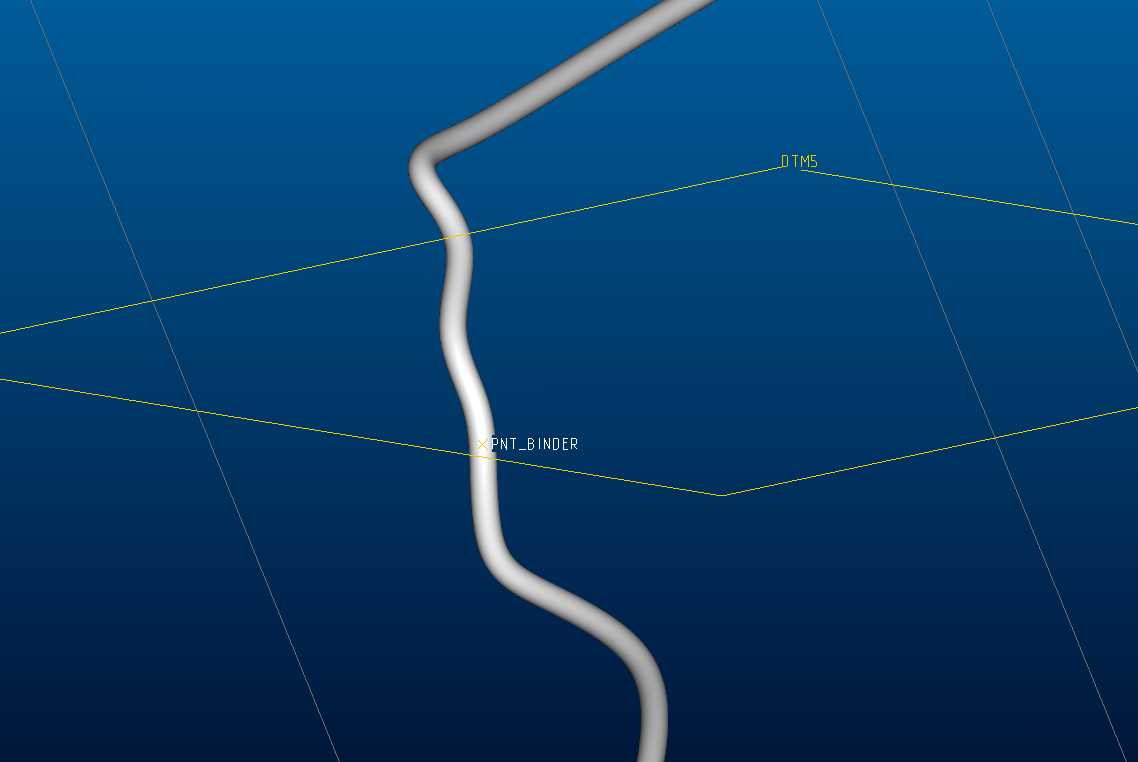

Hallo an Alle,
ich stoße immer an das gleiche Problem:
ich habe eine Kurve, auf ihr ein Punkt.
Es ist möglich eine Ebene durch den Punkt und normal zu Kurve zu erzeugen.
Wie bekomme die zwei anderen Ebenen um einen Koordinatsystem zu setzen?

Erzeuge eine Achse, tangential Kurve. Dann wirst Du gefragt nach Endpunkt oder Punkt. Wähle den Bezugspunkt.
Wenn die Achse oder die Ebene fertig ist, erzeuge ein Koordinatensys mit Punkt/2 Achsen. Wähle entweder zum Punkt noch die Achse oder schalte auf senkrecht ebene um und wähle Deine Ebene. Als nächste senkrechte Ebene versuche es mit einer Ebene z.b. von den Standardebenen. Auch wenn die nicht richtig senkrecht sind wird hier eine "Winkelhalbierung" um den Punkt gemacht.

danke. Es hat geklappt. Aber das ist keine "richtige Lösung".
Mir wäre lieber eine binormalne Ebene zu erzeugen.

Du kannst doch eine ebene duch den Punkt und normal zu einer Kurve erzeugen. Dann eine durch den Punkt und senkrecht zur vorherigen Kurve und zum Schluss durch den Punkt und senkrecht zu den beiden vorherigen Ebenen.

Ich bin mir nicht sicher ob Pro/E nicht doch die sogenannte Schmiegungsebene erzeugt  siehe http://www.math.tu-dresden.de/wir/staff/ludwig/visual/scr.7_81.pdf
bei nachfolgenden Vorgehen
1. Tangentiale Achse im Kurven-Punkt
2. Ebene durch Achse und durch Kurven-Punkt
obwohl nicht vollständig definiert lässt sich doch eine Ebene (Schmiegungsebene ????) erzeugen
Die Binormale steht dann senkrecht auf der Schmiegungsebene
