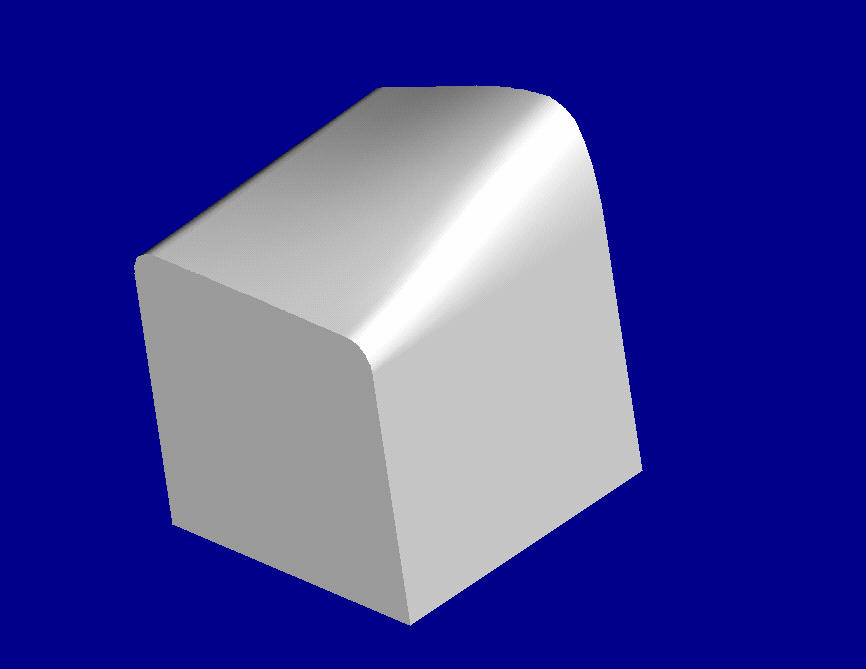

hallo flaechenexperten,
ich moechte eine flaeche mit spezial-freiform bearbeiten, d. h. ziehen und morphen wohin man moechte. das funktioniert auch sehr gut. allerdings ist dieses ziehen von freiform nur beschraenkt auf eine flaeche und die muss auch noch eben sein. wenn eine andere flaeche danebenlegt wird diese nicht mitgezogen, d. h. es entsteht eine luecke. ich habe auch schon eine sammelflaeche erzeugt, es geht nicht. als beispiel: ich erzeuge eine sammelflaeche von einem quader, jetzt soll eine ecke vom quader nach oben gezogen werden. die anderen beiden flaechen bleiben aber dort stehen und gehen nicht mit, es entsteht ein spalt. den spalt moechte ich nicht manuell schliessen. kennt da jemand was?

Hallo hagen123,
dwei Dinge fallen mir dazu ein:
es lassen sich nicht nur flache Flächen verformen, sondern jede Fläche (Volumen oder Surface).
Bei Flächen wird jedesmal eine neue Fläche erzeugt, die original Fläche bleibt erhalten.
Es lassen sich tatsächlich nur Patches (Einzelflächen) verformen.
Liegt daran, daß das Kontrollnetz angepackt wird und das ist bei jeder Fläche anders (je nach Berandung).
Die Geometrie, die Du beschreibst, könntest Du aber z.B. mit "Fläche ersetzen" erzeugen:
du verformst eine Einzelfläche nach Deinen Gelüsten und ersetzt dann die Volumenoberfläche mit der verformten Einzelfläche.
... ich habe noch ein Bildchen angehängt...

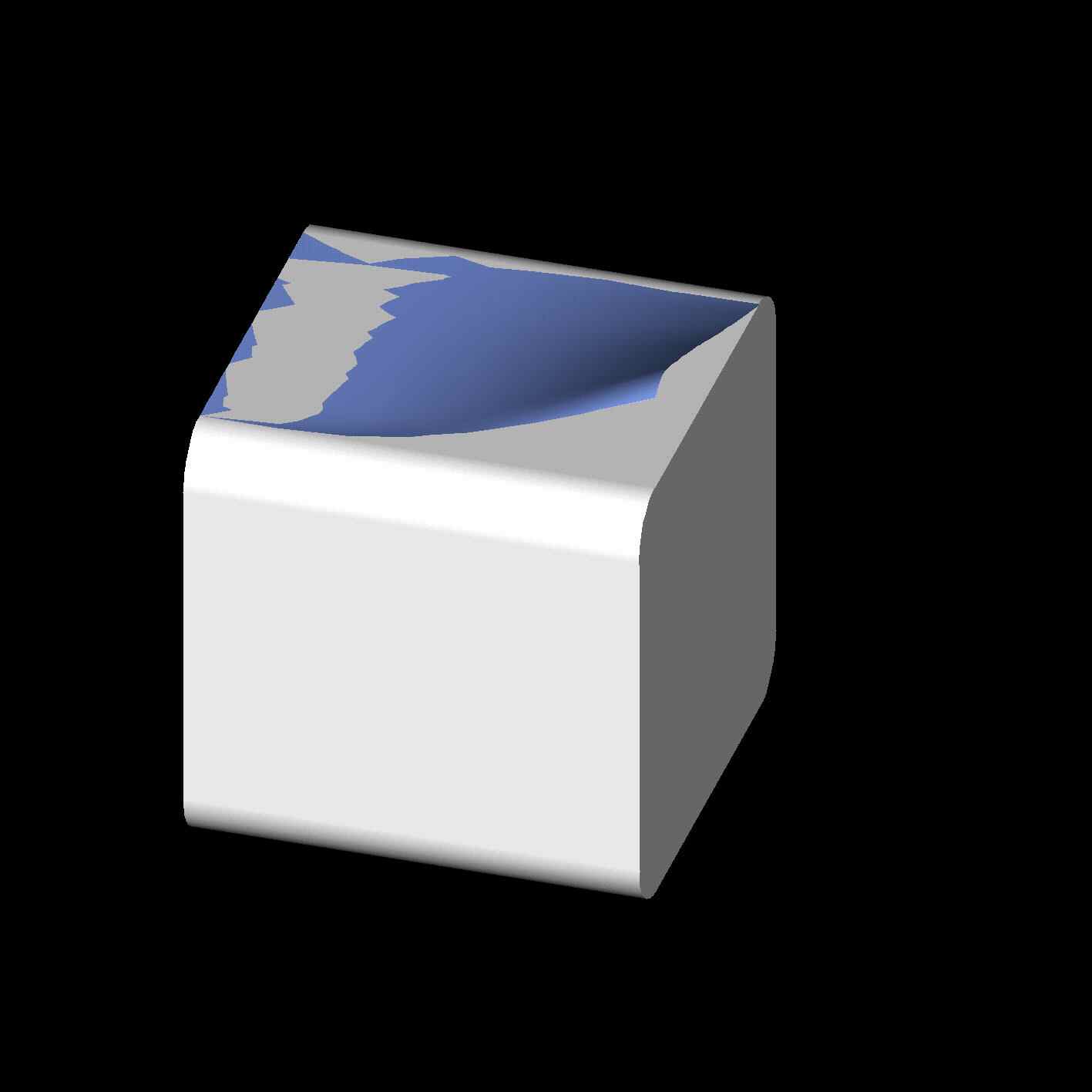

knackpunkt ist, dass man in pro/e nur einzelflaechen verformen kann. das beispiel mit dem wuerfel war natuerlich nur exemplarisch gemeint. was ich vorhatte, war von einem komplexen bauteil eine verformung darzustellen. aber es hoert ja schon bei einem einfachen wuerfel dann auf (siehe anhang). die obere flaeche ist nicht nur nach oben gezogen, sondern der eckpunkt ist auch noch in x und y versetzt. und das der radius nicht mitzieht ist ja auch nicht in ordnung.

Hallo Hagen,
da ist man in der Tat schnell am Ende der Möglichkeiten...
In der Wildfire gibt es das Warp (Krümmen) Tool. damit kann man Geometrie nach Herzenslust verbiegen und verdrehen.
Vielleicht würde Dir das weiterhelfen...

Ich habe da einen Ansatz. Der Trick liegt im eliminieren des Patches.
Habe das mal mit einer Fläche/profil gemacht. Die Radien und geraden werden in Spline umgewandelt (Skizzierer). Dann wird bewegt, verlängert und Einzelfläche angewendet. War selbst etwas überrascht das es funzt, weil Einzelfläche immer mit den Berandungen auf dem Teil liegen muß!
Siehe Bild und Datei Version 2001.

genau sowas habe ich in der 2001 gesucht. ohne groesseren aufwand aendern. aber ja dann leider nicht verfuegbar. wo wir wie der bei der tatsache sind, das pro/e doch seine schwaechen bei dem flaechenmodul hat, sowohl bei der erzeugung, dem handling und der visualisieren der flaechen.
@ ehlers, super ansatz, leider hattte ich solche sachen vor, wie cbernuth als zweites bild gezeigt hat, da brauche ich mit einzelflaechen wohl gar nicht anfangen...
