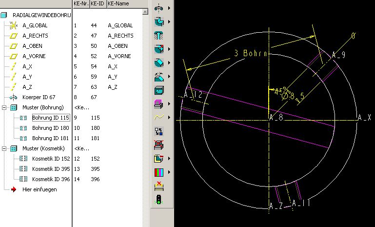

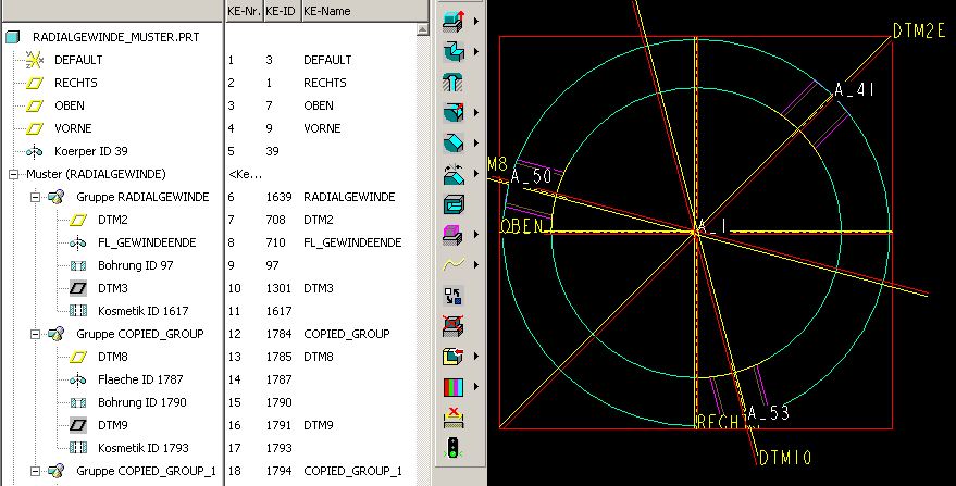

Eine Frage an die Musterspezialisten.
Gibt es eine einfachere Möglichkeit eine radiale Gewindebohrung
zu mustern als in der angehängten Datei "Radialgewinde_kompl"
dargestellt? Der einfachste Weg ("Radialgewinde")schlägt leider fehl.
Das Gewinde ist mit "bis Fläche" definiert. Bei Tiefenangabe Tiefe = Wandstärke wird das Gewinde in Schnitten nicht richtig dargestellt.
(erstellt mit ProE 2001 2003010)

zum thema mustern, sieh dir mal diesen beitrag an. http://ww3.cad.de/foren/ubb/Forum12/HTML/003682.shtml
meine meinung, bohrung als fläche modellieren und noch nicht mit dem teil schneiden. gewinde auf erzeugter fläche erzeugen. das ganze mit transformierter fläche (wie im beitrag erklärt) mustern. das gewinde kannst du  mit in die flächentransformation aufnehmen.
