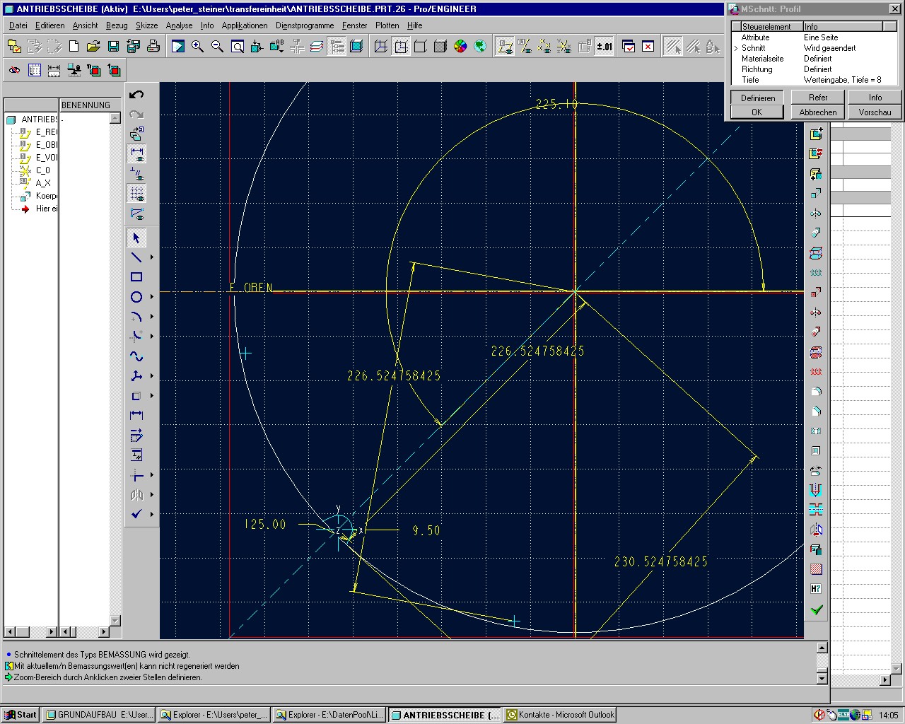

Hallo Pro/E Experten
Folgendes Problem tritt bei mir auf:

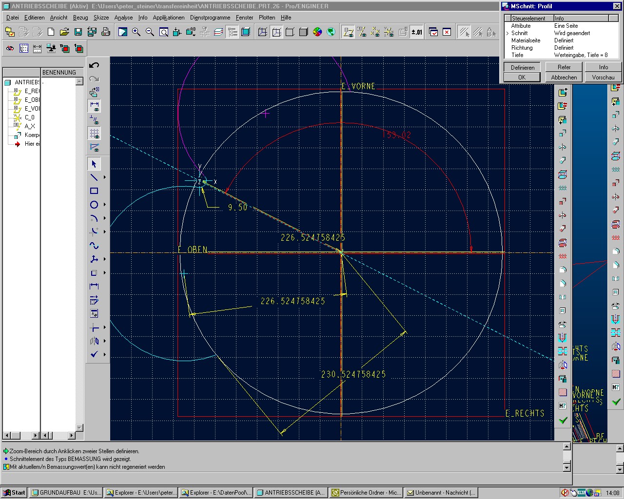

Ich möchte eine Bauteil modellieren, das einem Zahnrad ähnlich sieht.
Dafür habe ich eine Scheibe modulliert, und für die Zahnlücke einen Materialschnitt angebracht. Wenn ich nun den Materialschnitt mustern möchte, so erscheint die Meldung "Regeneration von Schnitt fehlgeschlagen. Degeneriertes Element vorgefunden." Ich habe nun den Verdacht, dass der Materialschnitt zwei Lösungen aufweisst, denn wenn ich im Skizzerer das Winkelmass für die Musterung ändere, so taucht plötzlich eine andere Lösung auf (siehe Anhang). Leider habe ich keine Ahnung, wie ich die Skizze besser bestimmen könnte, damit dieser eindeutig wird!
Bin für jede Hilfe dankbar!
Gruss p3steine

ich würde eine Ebene "on the fly" erzeugen, in der das Winkelmaß für das Mustern enthalten ist und den Schnitt darauf referenzieren.
Martin

wenn es mit der erzeugung "on the fly" nicht geht, kannst du auch einen zahnausschnitt (gleiche skizze wie matschnitt) als fläche modellieren. dann diese fläche transformieren -> bewegen -> rotieren; mittelachse des zahnrades wählen ;winkel 0°, dann matschnitt (sammelfläche verwenden) mit der transformierten fläche erzeugen. dann transormierte fläche mustern (zähnezahl...) und dann referenzmuster vom matschnitt machen, damit kannst du alles mustern, egal wie du deine skizze erzeugst.

es hat nun geklappt, und zwar habe ich einfach eine kleine Rundung als Übergang zwischen dem Kreisbogen und der Zylinderfläche angebracht. Wieso es nun funktioniert ist mir aber eigentlich schleierhaft!
