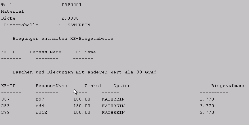

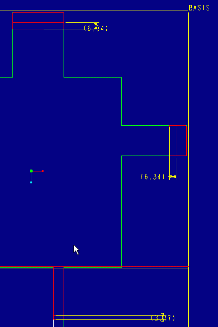

umschlag.zip
Diese Software-Entwickler gehören geteert und gefedert !!!!!
Der Biegebericht ist richtig aber die abgewickelte Geometrie ist sch...
Und ich habe gestern nur den Biegebericht gecheckt
Seltsamerweise funktioniert es besser wenn man mit K-Werten arbeitet
Vielleicht bleibt nur der K-Wert hängen
PS Entschuldigung wegen ARNSTORF Asche auf mein Haupt

erstellt am: 27. Jun. 2003 10:42    Editieren oder löschen Sie diesen Beitrag!  <-- editieren / zitieren -->   Antwort mit Zitat in Fett Antwort mit kursivem Zitat    Unities abgeben: 1 Unity (wenig hilfreich, aber dennoch)2 Unities3 Unities4 Unities5 Unities6 Unities7 Unities8 Unities9 Unities10 Unities Nur für dogbert 10 Unities + Antwort hilfreich
Ich hab's nochmal gecheckt.
Diese Abwicklungen werden in der Geometrie vom K-faktor (Y-Faktor) gesteuert obwohl die Biegetabelle eingestellt ist
Deaktiviere Biegetabelle ändere K-Faktor, die abgewickelte Länge ändert sich. Stelle Biegetabelle wieder ein. Beim Umschlag ändert sich die abgewickelte Länge in der Geometrie nicht (Wert vom letzten K-Faktor)  aber im Biegebericht wird der Wert aus der Biegetabelle benutzt. Das ist IMHOIn my humble opinion = Meiner bescheidenen Meinung nach SPR würdig
