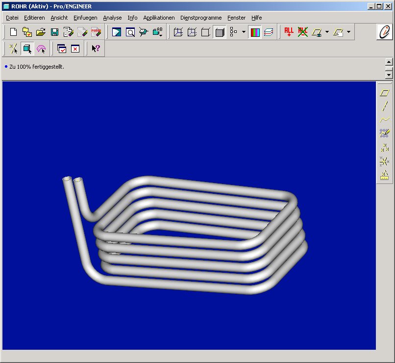

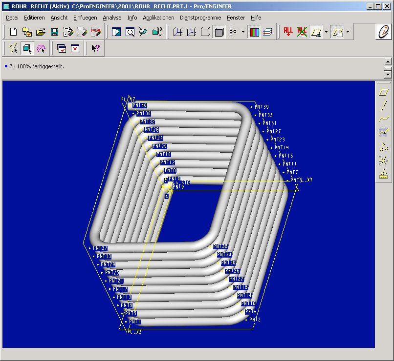

wenn es ein kreisförmiges Rohr ist, kann man auch einfach die Rohrfunktion verwenden, indem man eine Punktedatei, z.B. mit Excel erstellt, diese dann als Text, getrennt mit Tabs speichert, Komma durch punkte ersetzt, in der letzten Zeile einen Zeilenumbruch hinzufügt und in xxx.pts umbenennt.
Das einfache Ergebnis ist im Bild enthalten.
Wenn der Datei entsprechende Punkte am Anfang und Ende hinzugefügt werden, kann man auch die Anschlussbedingungen im KE mit definieren.

Rohr.zip
ich stelle die rohr.pts in das Fenster als zip-Datei.
a) Bezugspunkt erzeugen im Versatz von Koordinatensystem, kartesisch, Punkte einlesen (rohr.pts)
b) Rohr erzeugen (Geometrie, hohl, Aussen-D=15, Wanddicke=1.5), einen beliebigen Pkt klicken. fertig
