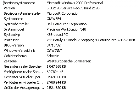

Auf unseren Workstations von Dell und Compaq
stürzt Pro/E wiederholbar ab, wenn mehrere
(nicht viele) Fenster geöffnet sind und
danach 2x der Fenster-Abbruch-Button
gedrückt wird.
Vorgehen:
- Baugruppe mit min. drei Strukturebenen laden
- Über Modellbaum RM (öffnen)drei bis vier Stufen Unterstruktur laden.
- Fenster nacheinander mit "Fenster schliessen" Button schliessen.
Alternative Resultate: xtop belastet CPU mit 100% und muss abgebrochen werden!
Dies passiert nur mit WP 2003120 (nicht mit z.B 090) und ist unabhängig von der graphics Einstellung (auch mit WIN32_GDI)
Gruss Thomas

Hallo mga
Interessant!
Hier die Angaben!
Hat's einer von euch (der mir Unities gegeben hat  ) und W2KWindows 2000 verwendet nachvollzogen?
Gruss Thomas

Ja es lässt sich nachvollziehen  (leider ebenfalls W2000 mit ServicPack 3 und Nvidia Quadro)
Mit FIREGL habe ich es nicht getestet
Leider habe ich keine W2K-Kiste ohne ServicePack3
Unter NT kann ich das bei Bedarf morgen testen.
