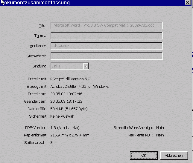

Die Katze beisst sich in den eigenen Schwanz lt. aktuelle Kompatibilitätmatrix http://www.ptc.com/cs/doc/reference/INT-000-EN-MTX.PDF (Stand 20.05.2003) 2003120
Gab es da eine älteren Stand
