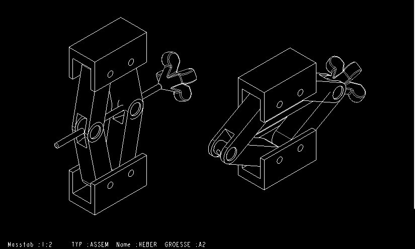

Hallo und guten Morgen,
ich möchte in einer Zeichnung in einer Ansicht 2 verschiedene Zustände einer Baugruppe darstellen. Z.B. Hebel einer Vorrichtung bei 0° (Vollinie) und bei 90° gestrichelt. Wie bekomme ich dies in eine Ansicht?
Schuer

1.Bau doch einfach den Hebel 2mal ein und stell einen gestrichelt dar
oder
2. erzeug dir eine variante in der baugruppe mit dem anders stehenden Hebel und stell die variante auf der zeichnung dar, mußt du bloß sehen wie du die ansichten übereinander bekommst
oder
3. wenn der hebel keine komplizierte form hat, erstellst du ihn als skizzierte kosmetik in der baugruppe
oder
4. du kopierst in dem hebel die flächen ab und transformierst diese um 90° um die hebelachse und stellst dann die flächen gestrichelt dar
ich würd sagen nummer 1
mußt du nur sehen wo du das gewicht versteckst

eine weitere Möglichkeit ist es den Hebel als Bezugskurve in Position 90 zu skizzieren. Diese Kurve dann gestrichelt darzustellen.
Diese Kurve kann auch auf einer Ebenen mit Winkelreferenz erstellt werden so daß mehrere Positionen eingestellt werden können.

Könnte mit MDX ein Snapshot helfen den man in die Zeichnung übernehmen kann. Da gibts doch beim "Bewegen" so ein Knopf.
Ich kann mir zwar den Snapshot borgen, der springt aber hin und her, sorry scheint also nicht so zu funktionieren! Wer mehr weiß bitte melden!

Das mit dem MDX Schnappschuss geht nur mit einer Ansicht, d.h. man kann einer Ansicht nur einen Schnappschuss zuweisen. Es sei denn man macht zwei Ansichten und richtet sie aufeinander aus.
