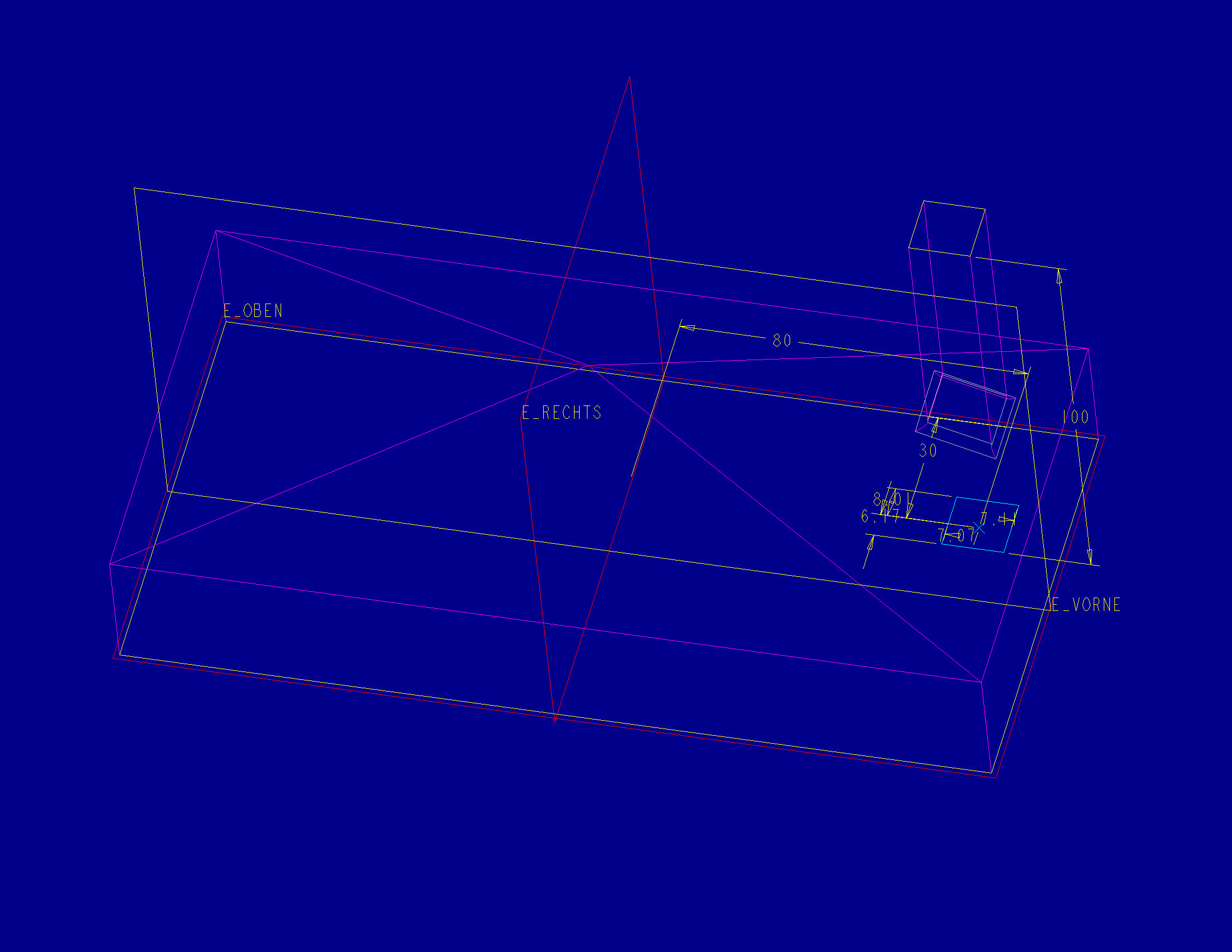

Mahlzeit ProE-ler,
habe gerade Ideenstau im Hirn und hoffe auf einige Denkanstöße aus dem Netz.
Es geht um ein Blechteil, geringe Wandstärke und ich habe mir es in den Kopf gesetzt es mit Kurven und Flächen zu modellieren.
Sollte eigentlich gehen, aber wie gesagt, Konten in Kopf.
Einfach gesagt, handelt es sich um einen Blechdeckel, bei dem die Flächenmitte um 2mm angehoben ist. Habs mal schematisch als .pdf angehängt.
Wer kann den Knoten lösen..??  ;-))

War ja einfach ich hätte es aber lieber in Blech gemacht!

Erste Lösung war suboptimal weil 2 unnötige KEs.
Zweite Lösung hat noch einen Tipp:
Rundungen mit Absichtskette sind besser. Das kann man am Mass 80 Testen einfach mal auf minus 80 setzen und die Referenzen sind flöten.
Aber wie bekomme ich mein altes Teil auf die Absichtskette gehoben.
Hidden config "logical_objects" auf "yes" setzen und Regen info machen oder Modellplayer, dann klappts. Viel Spass beim Testen. Habe ein bischen im Webinar von PTC gespickt.

Genau, so hatte ich mir das vorgestellt. Zehn für Dich.
Aber was meinst Du mit "lieber als Blech gemacht" ??
