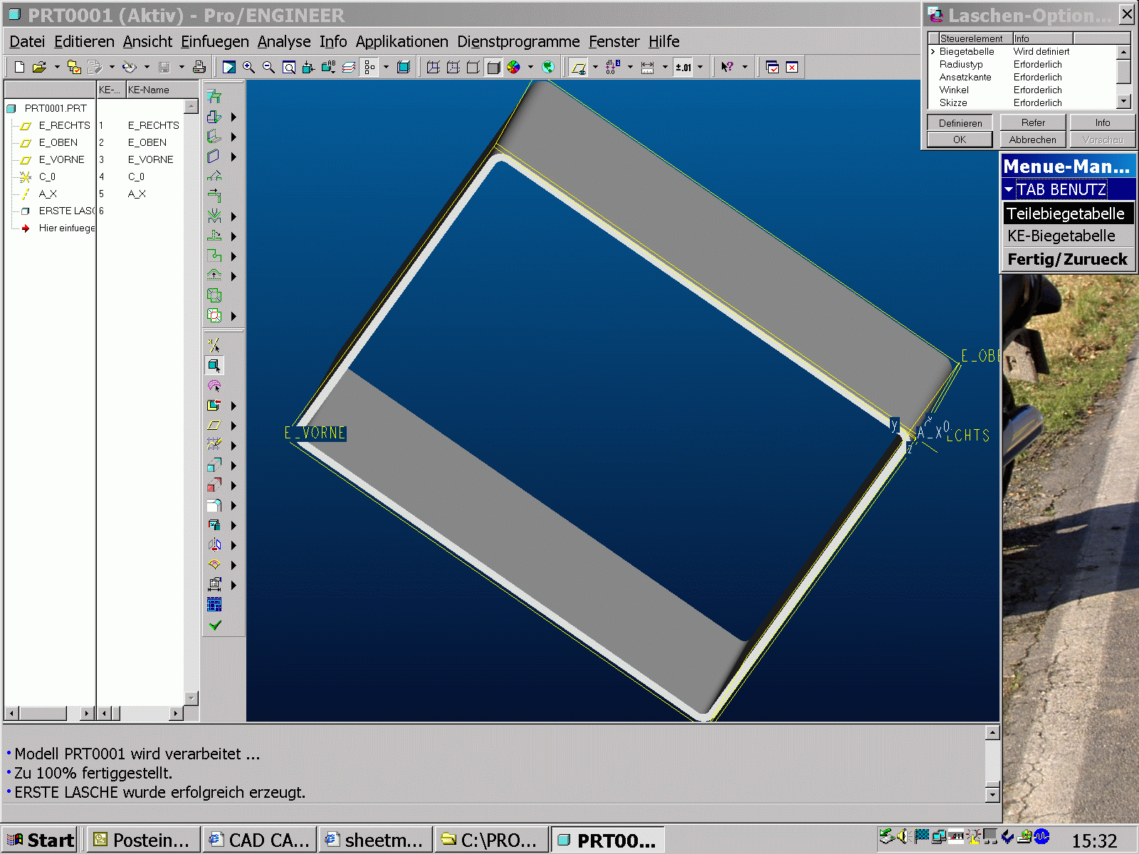

erstellt am: 12. Mai. 2003 15:45    Editieren oder löschen Sie diesen Beitrag!  <-- editieren / zitieren -->   Antwort mit Zitat in Fett Antwort mit kursivem Zitat    Unities abgeben: 1 Unity (wenig hilfreich, aber dennoch)2 Unities3 Unities4 Unities5 Unities6 Unities7 Unities8 Unities9 Unities10 Unities Nur für van der leitn 10 Unities + Antwort hilfreich
sorry, ich war unterwegs .....
Im Bild siehst Du den Menüpunkt, dort kannst Du abweichend von Modell für dieses KE eine andere Biegetabelle wählen. Diese Auswahl gibt es nicht beim ersten Profil. Also erstmal mit Flach anfangen. Bei allen weiteren Laschen und Biegungen gibt es diese Auswahl.
Gruß Jan-Gerd

erstellt am: 13. Mai. 2003 08:24    Editieren oder löschen Sie diesen Beitrag!  <-- editieren / zitieren -->   Antwort mit Zitat in Fett Antwort mit kursivem Zitat    Unities abgeben: 1 Unity (wenig hilfreich, aber dennoch)2 Unities3 Unities4 Unities5 Unities6 Unities7 Unities8 Unities9 Unities10 Unities
@Rand Worldwide:
Na dann ist klar dass ich es nicht gefunden habe! Wir leiten nämlich unsere Blechteile von einem Skelettmodell ab, das heist wir holen uns die groben Geometriedaten über ExterneKG ins Teil. Dann wandeln wir das in einen Körper, der dann in ein Blechteil konvertiert wird. wir haben also ein komplettes Blechteil, das nur aus einer einzigen Lasche besteht...
Das heißt damit ich deinen Tipp anwenden könnte müßte ich die ganze Struktur in Frage stellen!
