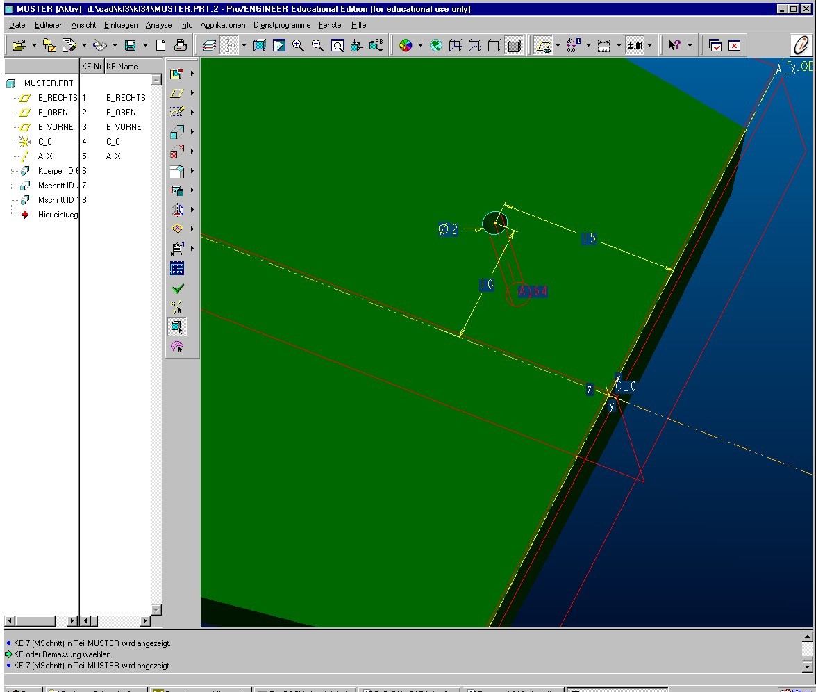

Hallo und guten Morgen,
habe ein Problem mit Muster. Den im Bild dargestellten Materialschnitt will ich in 2 Richtungen je 3 mal identisch Mustern.
Abstände 10mm.
Ich benutzte u.a. diese Befehlsfolge:
Muster Identisch
Erste Richtung (10er Mass) Inkredi -10
Fertig
Anzahl 3
Fertig
Fertig
Meldung Mustererzeugung abgebrochen.

... vermute, das dein teil "nach unten" nicht lang genug ist, versuch's mal mit anzahl "2".

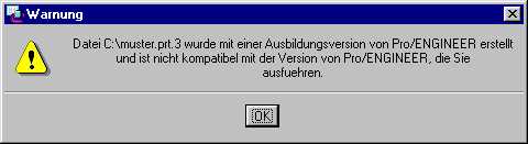

By the way: es gibt nicht all zu viele, die mit deinen daten etwas anfangen können, da sie nur in der "studentenversion" und "hochschulversion" zu lesen ist...

Du musterst nach oben ins leere. D.h. die letze Bohrung geht ganz oder teilweise ins leere.
Identisch mustern funktioniert nur wenn erstes verschneidendes Volumen gleich allen anderen! Nichtidentisch geht noch bei Platten die keine konstante Dicke haben, allgemein geht praktisch immer, auch bei Luftschnitten. Man kann die Musteroption jederzeit am ersten KE des Musters umdefinieren!

Hab's mal angeschaut. Identisch sollte eigentlich funktionieren. Nicht-identisch geht. Im übrigen verlässt die letzte Bohrung nicht das Material. Die Frage ist begründet. Warum geht in diesem Fall kein identisches Muster. Die 3 Bohrungen liegen in einer Ebene, zumindest die Startpunkte. Es kann nur an der gerundeten Bodenfläche liegen. Was mich aber stutzig macht, ist das es auch nicht geht wenn man die Tiefe mit Werteingabe macht. Oder geht es mit Verbundkörpern grundsätzlich nicht?????

Habs noch mal nachgeprüft. Wo steht eigentlich geschrieben, das identisches Muster mit Verbundkörpern, die nur eine gekrümmte Fläche aufweisen, nicht geht? Es ist aber so. Man sollte meinen, wenn ich so eine Bohrung auf einer neutralen Ebene plaziere, die gar nichts mit dem Körper zu tun hat, außer den Bohrungsdurchstößen, sollte es funktionieren. Falsch gedacht. Es liegt einfach an dem Verbundkörper.

Kann das Teil auch nicht lesen, drum meine Frage:
geht die Bohrung durch den Teil durch? Wenn ja, dann verändert sie ja 2 Flächen (oben und unten) und damit geht doch identisch nicht mehr...

also als Allgemein geht es. Ich habe nochmal das Teil als commercial gespeichert.
Ja die Bohrung geht durch.

@os Das identische Muster berechnet IMHOIn my humble opinion = Meiner bescheidenen Meinung nach nicht den Verschnitt zwischen dem Muster und dem Körper sondern kopiert nur die Verschnittkanten entlang dem Muster.  Deshalb ist es auch schneller
Im konkreten Fall ergeben sich aber durch die Krümmung unterschiedliche Verschnittkonturen. Wenn die geschnitten Flächen eben sind geht es auch bei Verbundkörpern.
