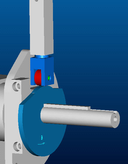

Ich habe folgendes Problem: Ich möchte einen Stössel über eine Kurvenscheibe steuern, kann den Stössel aber nicht so einbauen, dass er sich bei Drehung der Kurve nach oben oder unten bewegt.
Vielleicht kann mir jemand helfen.

Entweder Kurvenscheibenverbindung mit Mechanism *g*
Oder folgendes:
Die Scheibe an einer Baugruppenebene Ausrichten die Baugruppenebene ist mit einem Winkel erzeugt, um die Rotation zu simulieren.
Der Stößel ist über 2 Ebenen Ausgerichtet ausserdem wird die Abrollfläche der Rolle und der Scheibe über die Bedingung tangential zugeordnet. Man muss aufpassen, dass die Abrollflächen aus einer Fläche stammen und nicht mehreren Flächenpatches. hat man aufwendige Geometrie, muss man diese mittels einer Sammelfläche vereinen.

im Gegensatz zu "cdr" würde ich statt der Tangentialverbindung von der Kurvenscheibe eine Versatzkurve erzeugen, welche um der Rollenradius nach außen versetzt ist. Dann zwischen der Stößelebene und er Versatzkurve einen Punkt erzeugen. Anschließend kann man dann die Rollenachse auf den Punkt plazieren.
Wenn man die StartupTools besitzt, kann man dann mit SimpleKinematics über die Winkelbeziehung eine nette Simulation laufen lassen.
Dass schöne an Simplekinematics im Gegensatz zu Mechanism (MDX) ist, daß man die Simulation in der ganz normal plazierten Baugruppe ablaufen lassen kann.

wenn es um Kurvenscheiben in Mechanism (MDX/MDO) geht:
http://ww3.cad.de/foren/ubb/Forum12/HTML/003000.shtml

Hallo Stefan
Schau dir mal die "offizielle" Anleitung von PTC zu diesem Thema an; Gar nicht schlecht!
http://www.ptc.com/cs/gr_23/howto/agf653/agf653_g.htm
