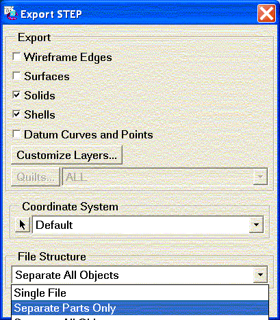

Handelt es sich bei den ProE-Dateien vielleicht um einen Zusammenbau (asm)? Dann kannst Du auch das oberste Assembly in ProE aufrufen und beim STEP Export statt single file auch separate parts only oder all objects (Bildet die komplette Struktur oder zumindest alle Volumenkörper einzeln ab.)wählen, das erzeugt pro Teil (oder asm) eine eigenständige STEP Datei. Das hat überdies den Vorteil, wenn Du die Teile in einem anderen System wieder zusammenschmeißen musst, sind die Teile in der richtigen Einbaulage, da sie alle zum gleichen Koordinatensystem ausgegeben wurden. Sollte das Empfängersystem auch Strukturen auflösen können, macht es noch mehr Sinn, es so zu tun.
