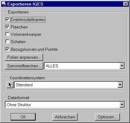

Hallo Pro/E User,
ich habe in Pro/E eine 3D-Fläche erstellt und benötige deren
Umrandung als 3D Splines. In Mechanical Desktop
gibt es die Funktion "explode", mit der man Volumenkörper
in Flächen und Flächen in Ihre Umrandungslinien auflösen
kann. Gibt es in Pro/E diese Möglichkeit auch?
Ist es in Pro/E auch möglich, Koordinaten eines 3D-Splines
(z.B. als ASCII-Datei) auszugeben? (Bei ebenen Splines geht dies ja
sehr schön !)
Für Eure Hilfe wäre ich sehr dankbar.
Viele Grüße,
H. Niggemann

Hallo H. Niggemann,
bei Pro/E gibt es diese Hierachie von "param.Koerper -> Volumenkoerper -> Flächenmodell -> Linienmodell" nicht in dieser Form, es ist (und das hat Vorteile!) ein voll parametrisches System.
Du kannst aber über einen kleinen Umweg das gleiche erreichen:
mit Exportieren in IGES (siehe Menüfenster). Da kannst Du eben auch alles machen; als IGES rausschreiben und wieder einlesen.
... du wirst schon Deine Gründe haben ...
Gruß Steffen

Hallo Pro/Steffen,
vielen Dank für den Hinweis auf das IGES-Format.
Ich werde mal eine IGES-Datei editieren und versuchen,
die Daten nachzuvollziehen.
Der Hintergrund der Aufgabe ist die Entwicklung einer
speziellen Verzahnung für Kronenräder. Wir erzeugen zunächst einen Zahn des Kronenrades, indem wir das entsprechende Ritzel in Pro/E auf dem "Kronenradrohling" abwälzen lassen und in möglichst kleinen
Schritten vom Solid des Kronenrades abziehen.
Die so entstehenden Zahnflanken des Kronenrades sind jedoch nicht
glatt genug. Daher wollen wir Schnitte durch den Zahn legen und
erhalten entsprechende Querschnitte als Flächen. Ihre Umrandungen
wollen wir mit einem selbst entwickelten Programm sinnvoll glätten,
wieder in Pro/E einlesen und aus den Linien wieder Flächen erzeugen.
Ich hoffe ich darf mich nochmal melden, wenn ich mit dem IGES-
Format nicht zurechtkomme.
Gruß, H. Niggemann

Hallo ich möchte mal auf http://ww3.cad.de/foren/ubb/Forum12/HTML/002454.shtml verweisen
Von einer Fläche kann man sehr wohl die Berandung als Bezugskurve definieren
Kurve --> Kurvenzug --> exakt --->Flächenkette oder Berandungskette, wenn es eine Fläche ist,
Auch kann Querschnitt als Bezugskurve gehändelt werden Kurve --> Q-Schnitt nutzen
Viel Erfolg
Alois
