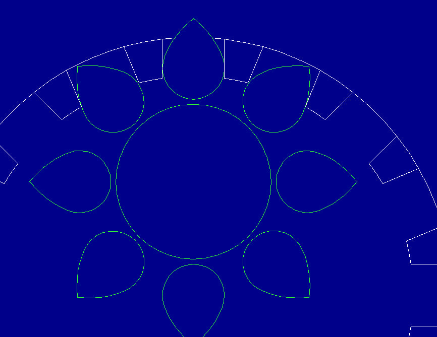

ich habe ein Zahnrad vorliegen, so eine Art Hohlrad mit Spezialverzahnung. Lt. Literatur kann man nun die Gegenflanke des Gegenrades ermitteln durch die sehr aufwändige Konstruktion vieler Punkte, die dann verbunden die neue Gegenflanke ergeben. Es wäre klasse, wenn jemand Erfahrung, bzw. einen Ansatz hat, um mich auf den richtigen Weg zu schicken. Macht es Sinn, hier mit Mechanism einzusteigen? (Vers. 2001)

Es ist muß mit MDX gehen.
Dabei benötigt man aber die Version 2001.
Man erstellt zwei Antriebe im entsprechenden Übersetzungsverhältnis.
Die Spurkurve des großen "Zahnrades" wird auf das kleine Rad geschrieben. V2001 ist nötig weil die Kurve des großen Zahnrades auf das kleine Zahnrad geschrieben werden soll!

erstellt am: 13. Jan. 2003 17:58    Editieren oder löschen Sie diesen Beitrag!  <-- editieren / zitieren -->   Antwort mit Zitat in Fett Antwort mit kursivem Zitat    Unities abgeben: 1 Unity (wenig hilfreich, aber dennoch)2 Unities3 Unities4 Unities5 Unities6 Unities7 Unities8 Unities9 Unities10 Unities Nur für Gonzo-01 10 Unities + Antwort hilfreich
getriebe.ZIP
Die Spitze des Zahns könnte natürlich verrundet werden. Den Fuss habe ich Tangential abgeschlossen. Es ist ein gewisser Hinterschnitt erforderlich. Ich hoffe man erkennt das immer 2 Zähne im Eingriff sind.
Die Schlitzbreite des Hohlrades benötigt viel Experimentierfreude! Ebenso der Abstand und das Übersetzungsverhältnis!
Ein Bild folgt noch in wenigen Minuten! Der Film ist zu fett geworden

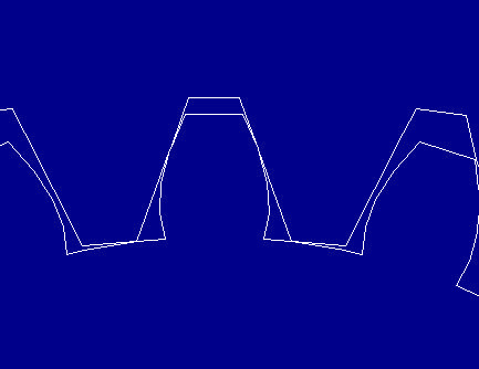

verz.zip
Hallo Hilfe
Ich weiß ihr seid hier fertig. Ich bin aber schier am verzweifeln.
Habe versucht wie oben beschrieben die Lücken im Ritzel mit einem Stoßrad zu simulieren. Theorie ist in Ordnung. Habs an einem einfachen 2-D System Schritt für Schritt überprüft.
In nebenstehender Radpaarung habe ich ein Übersetzungsverhältnis von 1:2.5, d.h. ich erzeuge einen um die große Radachse gedrehten Schnitt von 1°, den ich dann wieder um 2.5° um die kleine Radachse zurückdrehe. Klappt prima, stimmt aber nicht, siehe Bild. Irgendwas muß bei der Musterung der Matschnitte danebengehen, aber was??????
Um Hilfe wäre ich dankbar. Es nervt ein Problem zu haben und nicht zu wissen wo's hakt.
Besten Dank

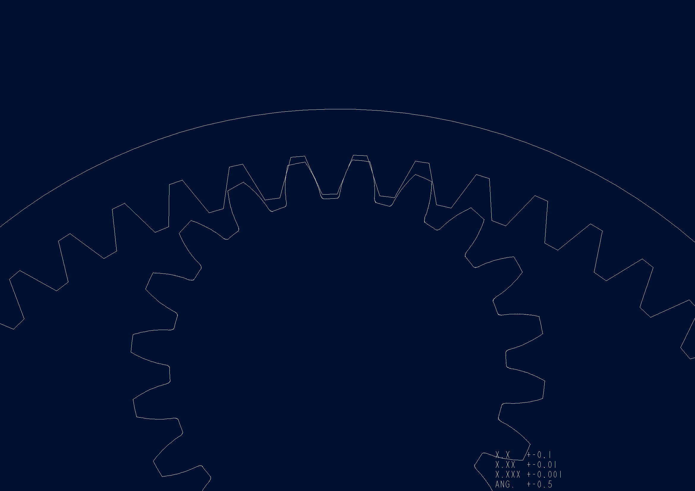

verz_return.ZIP
Siehe auf Anhang und Bild.
Alles mit MDX und Standardfunktion!

Sieht klasse aus, stimmt auch alles. Nun meine, wahrscheinlich nervige Frage:
Warum ergeben meine genmusterten Schnitte nicht das gleiche, nur facettierte, Ergebnis??? Was ist verkehrt an dem Muster?? Intressiert mich nicht speziell für diesen Fall, aber für zukünftige mögliche Fälle. Wenn ich nicht weiß wo der Hund begraben ist mache ich , ungewollt oder mehr oder weniger ungekonnt, immer wieder den gleichen Fehler. Wie gesagt, die Theorie stimmt.

erstellt am: 16. Jan. 2003 20:05    Editieren oder löschen Sie diesen Beitrag!  <-- editieren / zitieren -->   Antwort mit Zitat in Fett Antwort mit kursivem Zitat    Unities abgeben: 1 Unity (wenig hilfreich, aber dennoch)2 Unities3 Unities4 Unities5 Unities6 Unities7 Unities8 Unities9 Unities10 Unities Nur für Gonzo-01 10 Unities + Antwort hilfreich
Ich würde meinen das Übersetzungsverhältnis findet bei Dir keine Berücksichtigung. Der Zahn schwenkt zwar aber das Ritzel dreht auch in einem Übersetzungsverhältnis weg. Und das fehlt.
Zur Näherung würde ich auch mit nur einem Punkt->Spline->Fläche mich herantasten. Dann die Flanken solang zusammenschieben bis Spiel=0.
Das knifflige wird aber die Lage Hohlrad und Ritzel zueinander bleiben. Wie gesagt mit MDX ist die Kurve ein klacks!

Danke für Deine Geduld von der Nervensäge.
Das mit dem Zurückdrehen wird über das Koordinatensystem bewekstelligt, an dem die Gruppe gemustert ist, muß irgendwo ein Winkel von 2.5° zu sehen sein. Ich kann halt nur schlecht erkennen, gegen was er den 1.,2.,3...Winkel referenziert.
Aber trotzdem Danke. Wills mal, wie empfohlen, mit einem Punkt und Spline versuchen. Vieleicht wird dann die Musterung schlüssiger.
