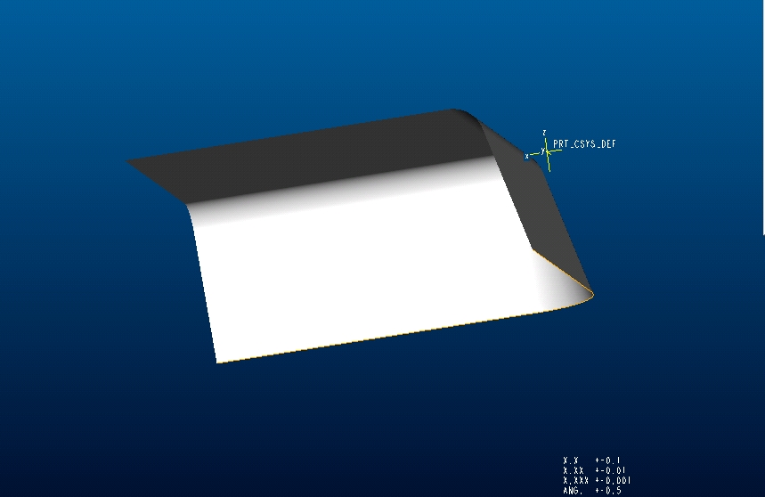

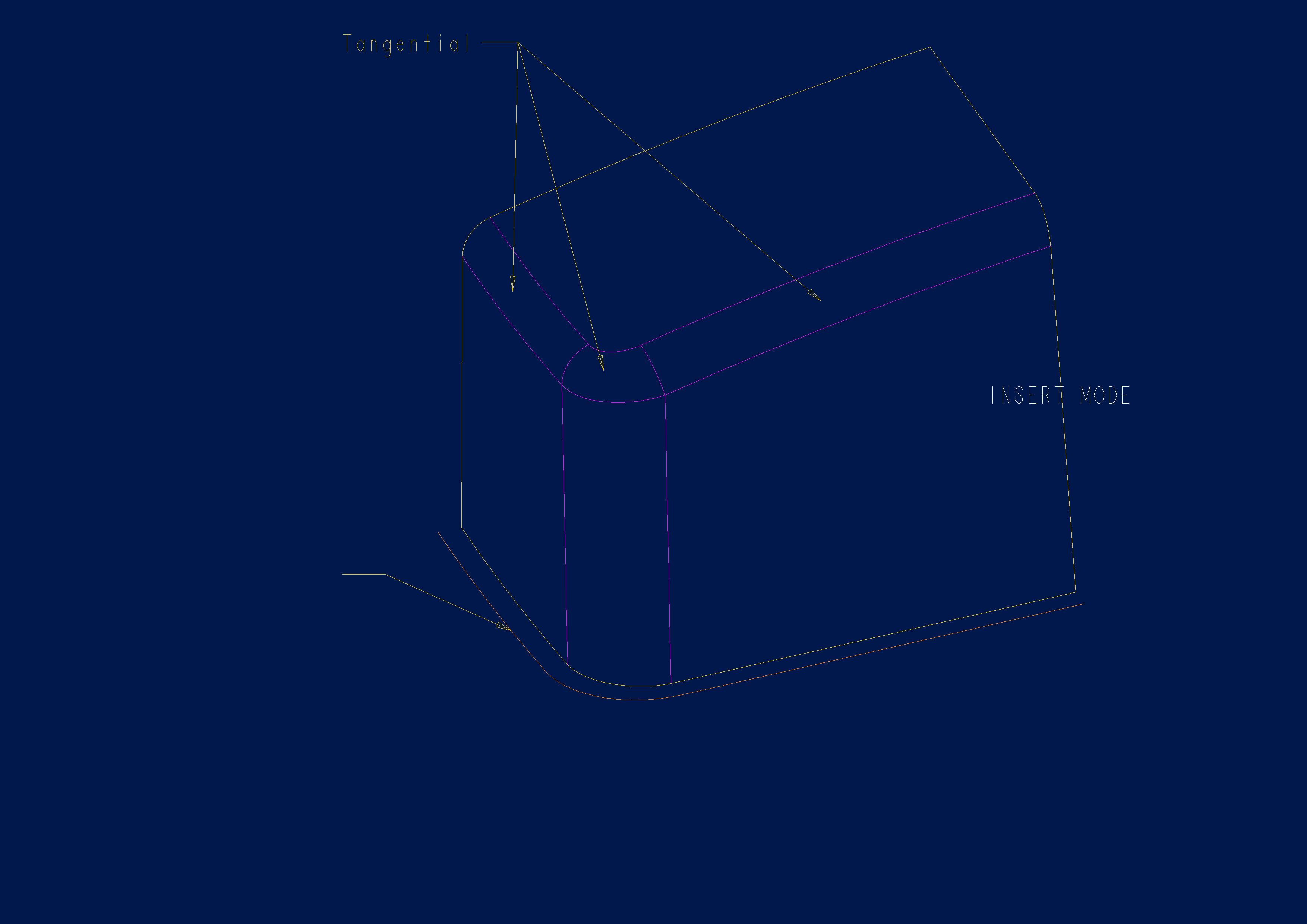

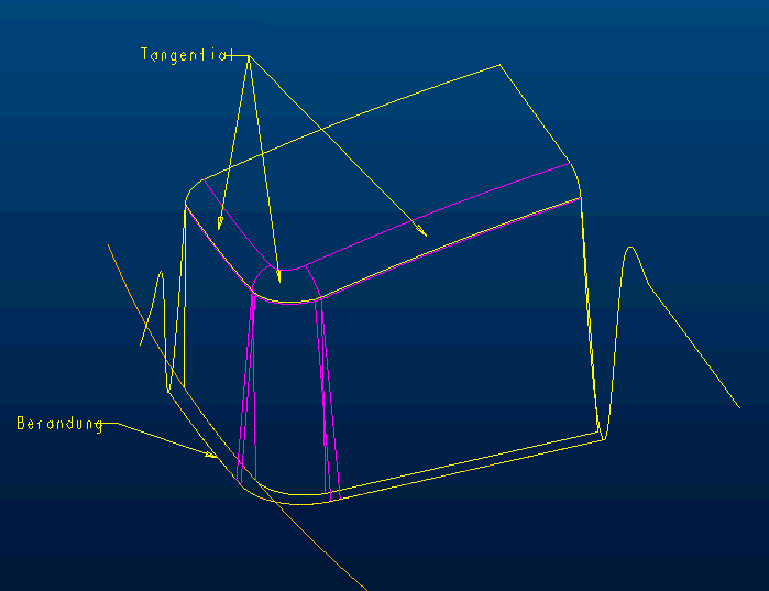

ich habe folgendes Problem:
es muß eine tangentiale gerade Fläche von der Kurve zu dem Radius erzeugt werden.
Mit welchen Funktionen kann ich das erreichen?

das geht mit ...Flaeche / Neu / Spezial / Tang/Flaech. Verwende die Option "Voll Tangential"

Die unterdrückte Fläche zurückholen und umdefinieren.
Schrägenlinie definieren, statt "Einzeln" "Kurvenkette" wählen, das Entfernen der aktuellen Kurve bestätigen, eine Kurve aus der Kette anklicken und im Menü "KETTEN OPT" "Alle auswählen" anklicken. Fertig.
Woher allerdings die komischen Nachbarflächen kommen, ist mir ein Rätsel.
Aber: Ein kleines GIF statt Riesengroßes JPG läßt sich schneller downloaden und ist im Internet Explorer viel besser zu erkennen.

Hallo Günther,
ich habe auch so gemacht und eingentlich suche eine Antwort,
woher die Nachbarflächen kommen oder wie kriege ich sie weg.
Andere Lösung gib's nicht?

Weg gehen sie bei einem Volumen.
Wer Tool-Design_option hat kann auch eine Tangentenschräge machen.
Es braucht aber wohl noch unbedingt eine Sammelfläche als Trennfläche!?
Der Hinweis von Denc war aber schon echt spitzenmäßig. Ich hatte bisher immer die ersten Otionen in der Dialogbox ignoriert!

Die Kurve KE14 und die Fläche KE15 löschen (wg. der Referent auf KE13) und vor dem Matschnitt KE13 neu erstellen. Auf der anderen Seite die Flächen ein wenig länger machen und einen Matschnitt hinzufügen.

Die DENC Lösung ist klasse!!!
Mach es so und anschließend eine Flächenverschmelzung. Dabei beide Flächen wählen und verbinden. Schon hast du nur noch eine sichtbare Fläche.
