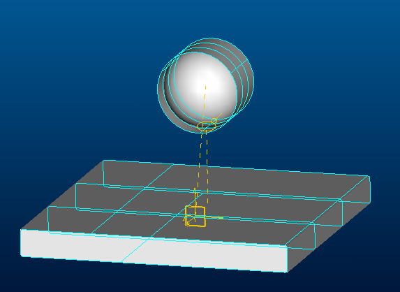

hallo zusammen,
ich - wie die meisten hier - habe ein problem...
ich will einen ball auf einer fläche hüpfen lassen.
einfach, gelle?
ICH WEISS ABER NICHT WIE !!
sprich: wie muss ich die körper zueinander definieren, damit der ball nicht durch die fläche fällt?
so ungefähr ->
vielen dank im voraus!

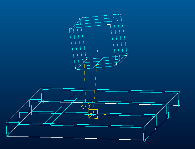

es würde mir vorläufig vollkommen genügen, wenn ein würfel den ich auf eine platte fallen lasse auf selbiger liegen bliebe, anstatt hindurch zufallen...

zunächst einmal muß man wissen, daß Kurvenscheiben 2D Verbindungen sind, d.h. sie müssen parallel zueinander orientiert sein und es auch im Bewegungsablauf bleiben.
Bei Kurvenscheiben ist außerdem nur eine Linienberührung möglich, keine Punktberührung und keine Flächenberührung.
Zum Problem Würfel auf Platte:
Siehe Bild wuerfel_platte_1:
Zunächst einmal würde ich es so versuchen, wobei die Parallelität mit einem ebenen Lager sichergestellt wird. (Vielleicht merkt mechanism die Flächenberührung nicht).
Siehe Bild wuerfel_platte_2:
Wenn das System es doch merkt, gibt es noch die Möglichkeit, in den Ecken Flächen (Röhren) zu erzeugen und mit jeder einzelnen und der Platte eine Kurvenscheibenverbindung zu machen (Auch hier, Ebenes Lager nicht vergessen!)
Siehe Bild Kugel_platte:
Um die Kugel eine Fläche legen und über Kurvenscheiben mit der Platte verbinden (Ebenes Lager!)
Kleiner Tip, wenn bei der Platte eine umlaufende Kurvenscheibe erzeugt wird , ist die Orientierung immer parallel zu den freien Flächen.
In Motion gibt es die Möglichkeit direkt über Kontakt die Kugelfläche zu verwenden, da im Gegensatz zur Kurvenscheibenverbindung hier nur Punktberührung möglich ist.

der_springende_punkt.zip
servus chrizzly,
HAAAAAAAAAAAAAAAAAAAAAAAAAAAAAAA!
es funzt! vielen dank, der tip war gold wert!
klare 10$
hab pro/e gleich mal ein mpeg machen lassen und angehängt, damit du die früchte deines tips sehen kannst.
nochmals vielen dank!
