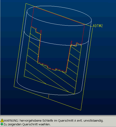

Schaut euch mal das Bild aus der Anlage an.

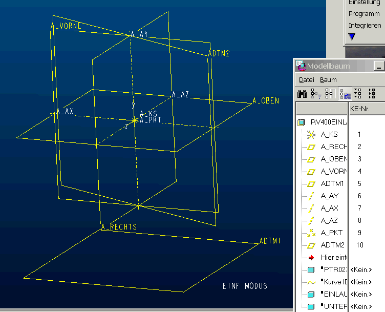

Warum gehen die Ebenen A_VORNE, A_RECHTS und ADTM2,
sowie die Achse A_AY nicht runter bis zur Ebene ADTM1 ?
Wäre ja auch nicht weiter schlimm, aber auf
der Ebene ADTM2 liegt mein Querschnitt A, und
in der Zeichnung wird einfach eines der Teile nicht
dargestellt.
Die Attribute der Ebenen stehen auf Standard.
Pro/E 2001, Wochenbersion 2002310
Danke für jeden Tipp,
Günther

Ach so, Pro/E meldet, wenn ich den Querschnitt ändern will:
WARNUNG: hervorgehobene Schleife im Querschnitt A evtl. unvollstaendig.

... fuer querschnitte braucht man volumen, vielleicht solltest du wenigstens ein teil auf der zeichnung nicht unterdruecken ...
Kalle_ok
kalle_ok
Beiträge: 1164
Registriert: 01.03.2002
WF2: M250
erstellt am: 10. Feb. 2003 16:58    Editieren oder löschen Sie diesen Beitrag!  <-- editieren / zitieren -->   Antwort mit Zitat in Fett Antwort mit kursivem Zitat    Unities abgeben: 1 Unity (wenig hilfreich, aber dennoch)2 Unities3 Unities4 Unities5 Unities6 Unities7 Unities8 Unities9 Unities10 Unities Nur für Günther Weber 10 Unities + Antwort hilfreich
... versinfachte darstellung ?,
... komponente ueber darstellung ausgeblendet ?,
... komponente von schnitt ausgeschlossen ?,
... komponente wird gar nicht geschnitten, weil in richtung davor ?:
Kalle_ok
Trifft alles nicht zu.
Die Ebenen zieht er jetzt doch nach unten, das lag wohl am Einfügemodus. Auf den Hauptebenen werden alle Schnitte korrekt erzeugt, aber nicht auf der ADTM2 (durch A_AY, Winkel zur A_VORNE)
Günther

Wurde vielleicht ein Teil aus dem Schnitt ausgeschlossen?
->Schraffur umdefinieren

Trifft nicht zu.
Da liegt das Problem:

Wenn ich das filigrane Innenleben des Schnitts so sehe, versuche mal mit der Genauigkeit höher zu gehen.

Versuche mal einen 2. Schnitt mit Versatz zur ADTM2... (zum testen 0,1mm) hilft manchmal
