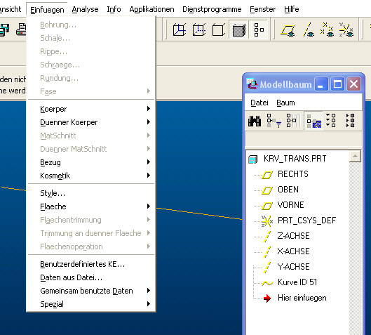

Eventuell auch prüfen was mit Flächen kopieren und dann Transformieren / Drehen oder/und Spiegeln. Geht sehr schnell (nur drei KEs anstatt 10 oder 20 oder 100 oder...)und im Einfügemodus können noch Geometrien ergänzt werden. Nachteil keine Maße und Achsen.
Surface ist seit 2001 Foundation-Funktion (mit einigen Einschränkungen ab Spezial...)
Und für die die es noch nicht wußten, Kurven können auch im Flächenmodus transformiert werden.

@ehlers:
Aber wenn ich es richtig in Erinnerung hab, dann kann man die Kurven erst transformieren, wenn schonmal ne Fläche erzeugt wurde. Ansonsten is das Menü für die Flächentransformierun usw. ausgegraut.

ich weiss nicht mehr, wie es in vorherigen versionen war, aber in der 2001 ist so : wenn du weder ne kurve noch ne fläche hast, kommst du auch nicht in den befehl "transform" dran. ist ja auch logisch, weil du ja nur flächen und kurven damit trasformieren kannst.

Kurven lassen sicher auch transformieren wenn keine Flächen vorhanden sind!
Ein kleiner Nachteil ergibt sich für die transformierten Kurven sie liegen eventuell auf der Flächenfolie.

@ehlers:
Was mach ich falsch? Es ist eine Kurve vorhanden, aber trotzdem kann ich sie nicht transformieren!?
Ciao
Marcus
PS: Sobald ich ne Fläche erzeug, sind die Menüpunkte nicht mehr ausgegraut.

Das Menü scheint wohl noch nicht 100% angepasst.
Gehe über Ke erzeugen/Fläche/transformieren dann passts.
