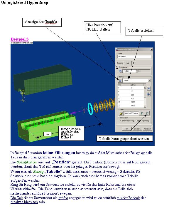

erstellt am: 14. Jan. 2003 14:35    Editieren oder löschen Sie diesen Beitrag!  <-- editieren / zitieren -->   Antwort mit Zitat in Fett Antwort mit kursivem Zitat    Unities abgeben: 1 Unity (wenig hilfreich, aber dennoch)2 Unities3 Unities4 Unities5 Unities6 Unities7 Unities8 Unities9 Unities10 Unities Nur für Rinklef 10 Unities + Antwort hilfreich
die Anleitung ist für 2001
wie ehlers bereist sagte: schubgelenk
beachte bitte die ganzen anmerkungen am anfang, mechanism ist in einigen dingen etwas "empfindlich"
also:
teil mit verbindung "schubgelenk" einbauen, achse auf achse, ebene auf ebene die die bewegung nicht einschrängt. mit bewegen auf ausgangspunkt schieben.
mechanism >modell> servomotor >nullpunkt einst. >und am besten mit "position" und  "tabelle" arbeiten
-aus meiner docu:
In Beispiel 3 wird die Bewegung mit „Position“ definiert, d.h. zu einem Zeitpunkt X (in Sekunden) befindet sich das Teil an Punkt Y (in mm). Man kann das als Tabelle darstellen und so unterschiedliche Teile zu verschiedenen Zeitpunkten loslaufen lassen.
WICHTIG: Nicht vergessen die Ausgangsposition auf  Null zu stellen!
____________________
die endzeit in der analyse muss der höchsten zeit im servomotor entsprechen.
wenn du noch nicht klarkommst mail mir ich geb dir meine nr und helfe online
bis dann
kerstin
Wer fragt ist ein Narr für fünf Minuten. Wer nicht fragt, ist ein Narr für ein ganzes Leben

erstellt am: 14. Jan. 2003 14:39    Editieren oder löschen Sie diesen Beitrag!  <-- editieren / zitieren -->   Antwort mit Zitat in Fett Antwort mit kursivem Zitat    Unities abgeben: 1 Unity (wenig hilfreich, aber dennoch)2 Unities3 Unities4 Unities5 Unities6 Unities7 Unities8 Unities9 Unities10 Unities Nur für Rinklef 10 Unities + Antwort hilfreich
nochmal ich, war das anhängende Blatt schon dabei ?
wiegesagt, meld dich.
