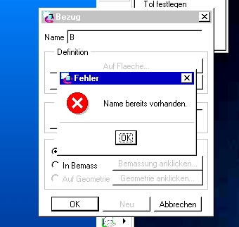

Hallo an Alle
Wünsche allen ein gutes neues Jahr.
Jetzt zu meinem Problem. Im Anhang befindet sich ein Blechteil bei welchem ich einen Bezug B definieren möchte. Der Bezug sollte aus der Ebene DTM11 erstellt werden, jedoch wenn ich den Namen B angebe bekomme ich nur die Meldung " Name bereits vorhanden".
NUR WO???? Ich kann nichts finden mit dem Namen B
Ich hoffe irgendjemand versteht mein Problem oder hatte schon ähnliches.
mfg Philipp

Ich kann dein Problem hier nachvollziehen.
Folgender Workaround funktioniert aber:
1. Einstellung - Name: Element nach B umbenennen
2. Bezug definieren

Tolle Lösung, riecht aber nach Fehler in Software!
Eigentlich wollte ich ganz einfach im Modellbaum das KE umbenennen. Das hat aber nicht funktioniert. Ich dachte immer das wäre das Gleiche, jetzt scheint es aber nur das Selbe zu sein!

hi,
mir ist so was ähnliches auch mal aufgefallen...
...habs aber (noch?) nicht an PTC weitergeleitet.
erzeugt man eine "Kopiergeometrie" einer "Publiziergeometrie" (beispielsweise Punkte) und macht diese unabhängie kann man diese Punkte umbenennen.
so weit so gut
wird jetzt die Kopiergeometrie wieder abhängig gemacht um sie zu aktualisieren werden die namen wieder auf die der publiziergeometrie geändert.
jetzt wieder unabhängig gemacht, kann man vorher vergebene namen nicht mehr verwenden (jedenfalls nicht direkt dadanch  )
alles klar?

Hallo Philipp
Durch Zufall konnte ich nun deinen Fehler mit dem "Bezug B" nachvollziehen.
Der "Bezug B" wurde in der Zeichnung für den Blechteil erstellt.
Wenn du nun deine Zeichnung(en) von dem Teil öffnest, und im Menü für "Zeigen/Wegnehmen" den Typ "Bezugsebene"  #Alle zeigen auswählst,
dann müsste auf der Zeichnung der "Bezug B" miteingeblendet werden.
