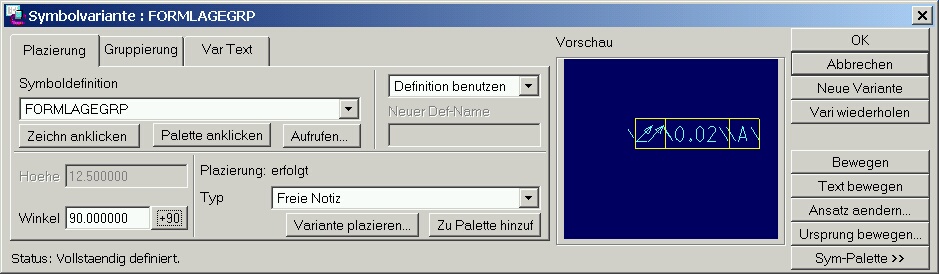

Hallo Leute. Beim erstellen einer geometrischen Toleranz legt er diese immer horizontal in den Raum (Zeichnung).Manchmal habe ich jedoch Platzprobleme und würde sie gerne vertikal aufstellen.Gibt es dazu eine Möglichkeit?

Symbol markieren > RMB > Eigenschaften > Winkel.
Geht zumindest mit 2001.

Erst mal danke für eure Hilfe.Aber ich arbeite noch auf 2000i^2 .
Ich finde auch kein #Format #Textstil GeoTol #winkel.Ist das erst ab 2001?

Erstmal ist eine echte geometrische Toleranz kein Symbol sondern wird als Text gehandhabt. Viele benutzen zwar lieber Symbole dafür, aber dadurch geht die Parametrik dieser geoTols verloren, bzw. hat niemals bestanden. (siehe  http://ww3.cad.de/foren/ubb/Forum12/HTML/002293.shtml )
Was macht man beispielsweise beim Umstellen von einem Masssystem in ein anders. Echte geoTols machen das mit, Symbole nicht. Man Stelle sich komplexe Bauteile mit 50 geoTols vor. Ich denke hier ist der Aufwand recht groß diese von Hand auf das neue Einheitensystem umzustellen. Auch beim Zeigen/Wegnehmen werden diese nur als Symbol erkannt, wogegen geoTols eine einzige Gruppe sind, die auf einmal ausgeblendet werdrn kann.(Beim ausblenden von symbols können dabei auch ungewollt Symbole verschwinden, die das eigentlich nicht sollen.
Wir haben leider die 2000i2 übersprungen. Versuch aber mal mit Text ändern und dort irgendwo Textstil den Winkel zu drehen.
