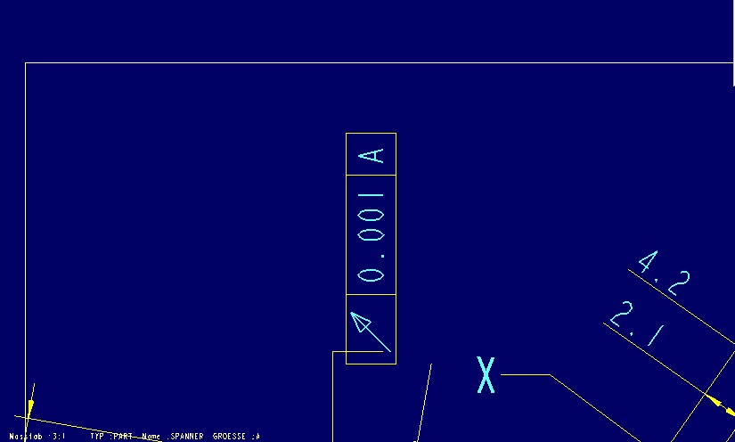

Habe da noch mal ein Problem für Zeichnungs-Patrioten. Des öfteren bekomme ich die Frage gestellt, wie kann ich GeoTols senkrecht stellen? Weiß auch nicht warum, mögliche Gründe, weils schöner aussieht oder noch nachvollziehbar, aus Platzmangel.
Senkrecht stellen ist kein Problem. #Format#Texstil GeoTol anklicken und Winkel auf 90° setzen. Prima.
Das Ergebnis sieht wie dargestellt aus. Dieser blöde Strich der dort hineinragt ist einfach nicht wegzubekommen. LinienTyp ändern bringt das andere Bild. Hat man's nun mit einem hartnäckigem Zeichner zu tun ist man am Ende. Frage: hat einer eine Idee oder eine config.-, dtl Einstellung die den Hinweislinienansatz an die richtige Stelle setzt?

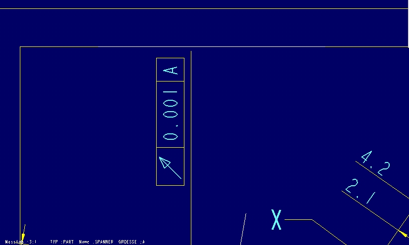

Da hilft wohl nur Symbol umdefinieren würde ich sagen

Hallo Os!
Schau mal hier im Forum :
http://www.cad.de/foren/ubb/Forum12/HTML/001807.shtml http://www.cad.de/foren/ubb/Forum12/HTML/001807.shtml
im einen Beitrag sind einige gezippten Symbole von mir (da ist das kein Problem mehr) , im anderen Beitrag wird  erklärt wie eigene Symbole zu erstellen sind.

Symbole kann ich definieren. Mein Problem, es soll eine GeoTol bleiben, das heißt, z.Bsp. beim umschalten in duale Bemassung reagiert es entsprechend. Kann man das einem Symbol beibringen? Oder wie reagiert das Symbol wenn ich die Bezüge ändere?
Wenn ja, wie. Bin über jede Anregung dankbar.
