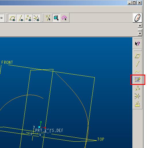

Hallöchen,
moechte meinen Spline bearbeiten und habe im Handbuch nachgelesen.
Da steht Spline anklicken , editieren > aendern und dann Hinzufuegen oder halt Loeschen anklicken, damit ich Punkte dazubekomme ...
Nur leider kann ich das nicht auswaehlen (siehe Kurve_1)
Und warum kann ich nicht Punkte von einer 2 Kurve auf die Punkte der 1 Kurve ausrichten ? (siehe Kurve_2)
Ich hoffe auf Hilfe.
Eva

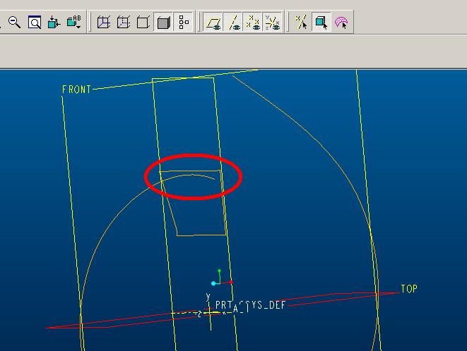

Hallo Eva
...Leider gibt es nichts was Du noch einblenden kannst, um "Kurve_1" etwas übersichtlicher zu gestalten....
Ich vermute mal, das das eine Spirale wird (welche, sei mal dahingestellt). Dazu gibt das hier einige interessante Ansätze.
http://ww3.cad.de/foren/ubb/Forum12/HTML/001416.shtml
Eine Bild: http://ww3.cad.de/foren/ubb/uploads/Kathrin/h3.jpg
..Das mit dem ausrichten auf die Splinepunkte...das ist wirklich recht hübsch....das scheint nicht zu gehen. Als workaround fällt mir auf die schnelle nur ein Umweg ein.... Erst die Bezugspunkte mittels #Skizze erzeugen und dann die Kurve mit #durch Punkte. Dann kann man die zweite Kurve auf die Punkte der ersten referenzieren.

Leider kann man das erste Bild wirklich schlecht verstehen.
Ich vermute mal wieder...
Du befindest dich im Skizzierer. Besser die Punkte z.B über Radiales Koordinatensystem erzeugen (entspr. Stützpunkte des Splines).
Jetzt gehe mit Kurve durch Punkte eventuell ganzer Array das macht das Klicken schneller. Die Enden der Splinekurve kann man noch tangential etc machen.
Ich mag den Sketcher für solche Splines garnicht. Man muß manchmal viel Hilfkonstruktionen oder Bemassungen erzeugen bis der Spline mal irgendwo tangential ist.
Schaue Dir auch noch die weiteren Optionen in der Dialogbox an. Dort kann man den Spline nämlich noch schön verformen und ziehen.
Wichtig ist aber das die Skizzierte Kurve hier bestimmt anfälliger ist als die Kurve durch Punkte.
Viel Spass bei dem Turbolader/Verdichter...

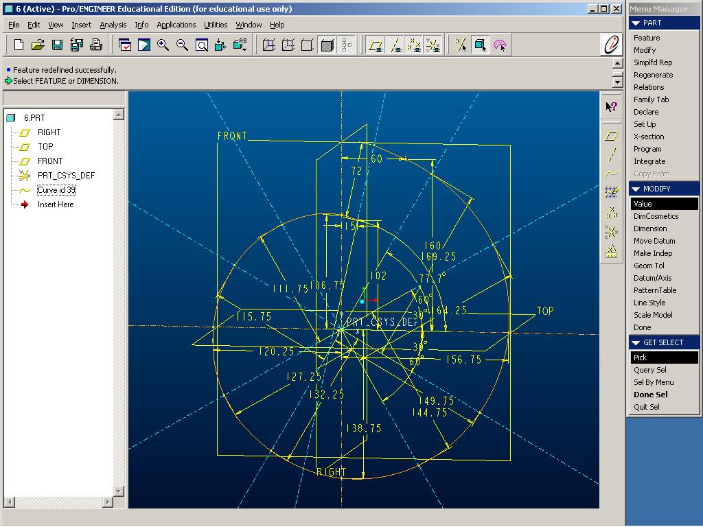

Danke schonmal,
aber es ging mir beim ersten Bild eher um das Pulldownmenue.
Ich finde dort halt nicht die Option loeschen von Splinepunkten oder hinzufuegen. Oder habe ich den Spline falsch aufgebaut.
Bin im Part und habe es mit dem Skizzenmodus gemacht.
Gibt es noch ne Moeglichkeit ? Habe halt die "Eckpunkte" gegeben und muss mich an diese auch halten. Ne freier Entfaltungsmoeglichkeit habe ich da leider nicht.
@Beere : Was meinst Du den mit > Erst die Bezugspunkte mittels #Skizze erzeugen und dann die Kurve mit #durch Punkte. <
Bin noch nicht so fit in ProE.
Eva

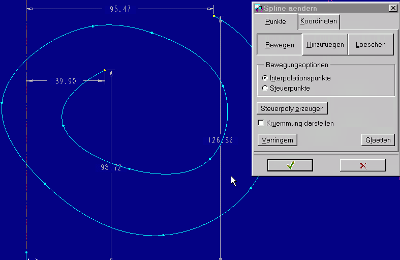

Misverständnis selbstverständlich kann man einen skizzierten Spline ändern (im Skizzierer) Doppelklick oder rechte Maustaste Ändern. Das geht nicht wenn man ein Steuerpolygon erzeugt hat s.o.

Cool Alois.
That it`s ! Genau das brauche ich. Aber wie bekomme ich das Fenster.
Habe hier die engl. Version. oder habe ich ein Steuerpolygon erzeugt?
Bin mir selbst nicht sicher bin halt ueber das Icon links gegangen (siehe Bild).

Spline markieren->rechte Maustaste->Modify
Gruß Sascha

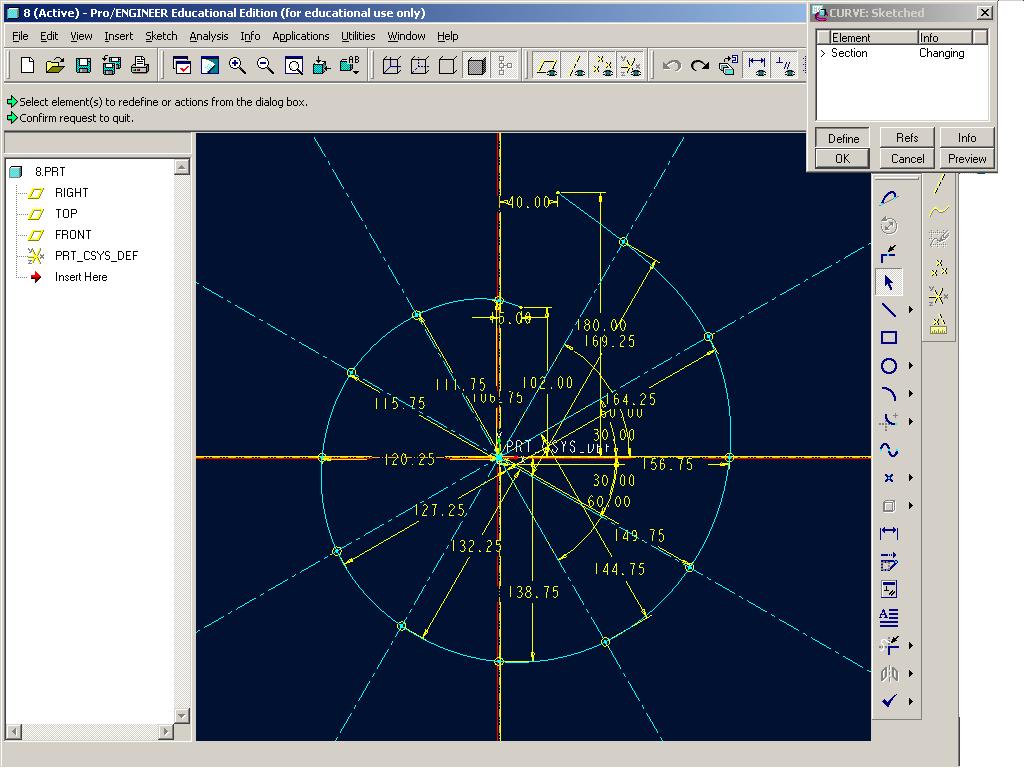

Pro/e 2001:
Menübaum > Spline mit rechter Maustaste anklicken > umdefinieren
skizze > definieren > skizze
jetzt solltest du im skizziermodus sein
spline mit RMT anklicken > ändern
hoffe ich hab das aus dem kopf so richtig beschrieben.
Grüße aus dem Schwarzwald,
Stephan

Hi Stefan.
Danke Dir
aber ich gleube mir ist nicht zu helfen.
Bin im Skizzierer aber da kommt bei mir kein Fenster.
Den Spline kann ich auch garnicht mit RMT anklicken hoechstens mit der linken.
Oder liegt das an meiner Educationversion ?
Habe auch nochmals nen Bild angehaengt, damit Du mir glaubst und ich nicht als ... dargestellt werde.
Eva

Sorryyyyyyyyyyyyyy.
Habe es gefunden. Bin halt zu sehr Icons verwoehnt.
Muss halt oben ueber die Menueleiste gehen.
Danke an Alle.  (manchmal dauerts halt laenger)
