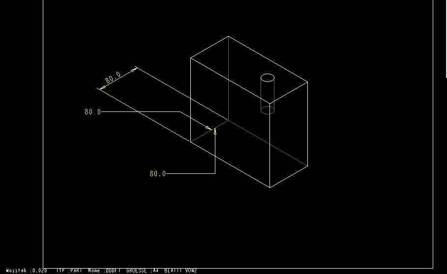

Wenn du das Mass auf verschiedenen Blättern nur brauchst um dein Modell zu steuern gibts noch folgende Möglichkeit. Erzeuge dir im Modell verschiedene 3d-Notizen, mit #Einstellung#Notiz. Diese referenzieren dein Mass. Z.B. sieht dann deine Notiz folgendermassen aus &d15 . Dabei ist d15 dein Mass. Diese Notiz kannst du x-beliebig oft erzeugen und in der Zeichnung mit zeigen/wegnehmen anzeigen lassen. So hast du die Möglichkeit dein Modell an x-beliebigen Stellen in der Zeichnung zu steuern. Diese Notizen verhalten sich nicht so wie 2d_Notizen. Diese ersetzen das referenzierte Mass. Ist meines Wissens die einzige Möglichkeit ein Mass mehrfach in der Zeichnung darzustellen.

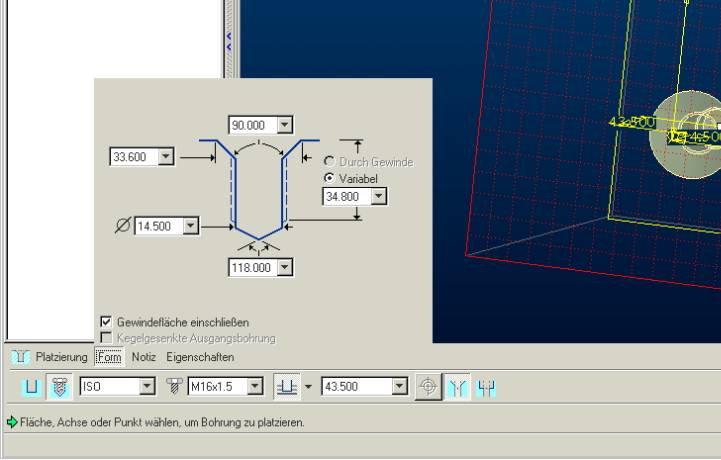

Habe es noch mal versucht, auch auf mehreren Blättern. Funktioniert einwandfrei. Alle Masse lassen sich mit #editieren#wert in der Zeichnung, bzw. #ändern im Modell ändern.
Bild 1 zeigt wie die Notiz aussehen sollte.
Bild 2 zeigt die Notizen in der Zeichnung
