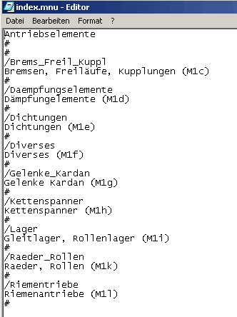

Hallo Torsten,
damit Du über Bibliotheken das Teil angeboten bekommst,
mußt Du zuerst in P:\bibliotheken\normteile\normteile.mnu die Zeilen
/passfedern
Paßfedern nach DIN 6885
einfügen.
In das Verzeichnis /Passfedern kopierst Du eine andere *.mnu und benennst sie nach passfedern.mnu um. Editiere die Datei nach der vorgegebenen Struktur.

Ich nehme mal an...
Du möchtestüber das Verzeichnis "Bibliothek" an das Teil ran.
Erweitere oder lege eine Datei index.mnu an.
Es gibt mnu Dateien die nur auf Pfade zeigen (index1.txt)
und Dateien die auch auf Teile zeigen (index2.txt)
Die Dateien anpassen und in die entsprechenden Pfade stellen. Sie müssen umbenannt immer index.mnu heissen.
Suchpfade nicht vergessen (search_pro), sonst klappt der Aufruf nicht.
Die Dateien dienen nur als Anhaltspunkte zur Schreibweise!!!!!

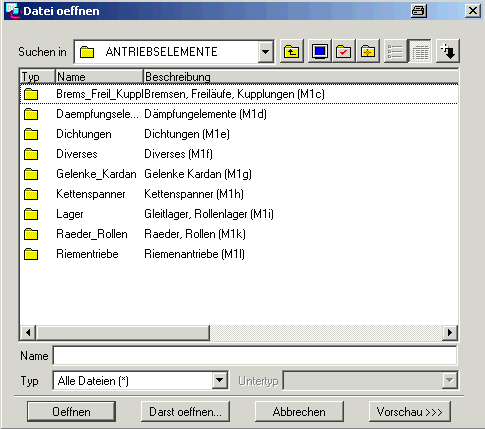

Du machst wohl alles richtig, aber ich denke , Du willst die Datei über das spezielle Bibliotheksverzeichnis aufrufen.
Dazu brauchst Du noch eine sog. mnu-Datei. (Menü-Datei)
In dieser Datei werden die Namen und eine Beschreibung für das Aufrufmenu definiert. Vorteil: Man kann eine zusätzliche Informationsspalte einblenden lassen.
Anbei sende ich Dir den Prinscreen einer Open Dialog Box und der entsprechenden index.mnu Datei.
Achtung: Der Syntax muss genau stimmen.
Die Einträge müssen exakt gleich heissen wie das Generische Normteil.
Gruss Thomas
